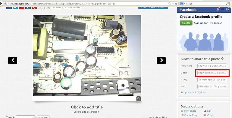

upload mo lng sa
Code:
www.photobucket.com
ang photos mo sis...
tapoz click mo lang ang direct para mahighlight ang url link
then copy mo na
para e paste sa kalagitnaan ng x
Code:
[img]x[/img]
or kahit sa anong photo webhost sis...
like imageshack.us
needed mo lang naman kunin ang url link location nya..  gaya nito
right click mo lang ang image
tapos piliin ang view image info
then kopyahin ang  location nya...
