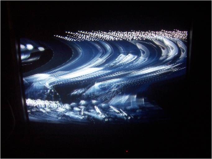

Post by Lenaren on Fri Mar 08, 2013 2:12 pm
DJFEL wrote: saan ba yong tinotokoy mo diode sis..
.... nakakonekta po to sa pin 21 ng UOC.... BTW pinalitan ko na lang ng new FBT kaso may bagong problema na naman...
DVD input po ginamit ko dito kasi mukhang may tama ang tuner nya...
Saan na naman ang may tama nito??

Post by ultrasonic™ on Fri Mar 08, 2013 6:53 pm
pwde na ang diodes na yan.. my tanong lang ako sis tugma ba ang fbt na pinalit mo? o out of sync tlga yan.. ngpalit ka ba ng eeprom data? pakisuyod ulit ang paligid ng FBT lalot kng ang arching/tagas ng Hivo ay galing sa body ng FBT.

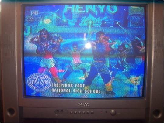

Post by Lenaren on Mon Mar 11, 2013 1:53 pm
Update lang po.... OK na po ung unit.... Salamat po sa lahat ng tulong nyo!!!
Parts replaced: Tuner and UOC
Master ung tuner po na ginamit dito galing sa goldstar na unit.... Ok lang kaya to master?... di po ba magkakaproblema sa huli?....

Post by DJFEL on Mon Mar 11, 2013 3:18 pm
ok na pala..tuner pala ang salaren & uoc..congrats sis...

Post by ultrasonic™ on Tue Mar 12, 2013 6:03 pm
Lenaren wrote:Update lang po.... OK na po ung unit.... Salamat po sa lahat ng tulong nyo!!!
oie congratz kng ganun sis.. inabutan pla si UOC ni HV (^_^
+1 sau... good reference nato sa ibang mga member
regarding sa tuner.. yapz tama si sis dj.. pwde ng pngreplace yan
BTW di kya Lightning Damage pala to (^_^
