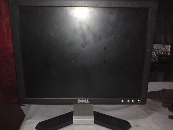

my isa pang DELL LCD monitor galing sa PISONET slot machine
model E156FPb
culprit found: leak/bulky caps na 2pcs. 1000uf/16v at dalawang 470uf/35V

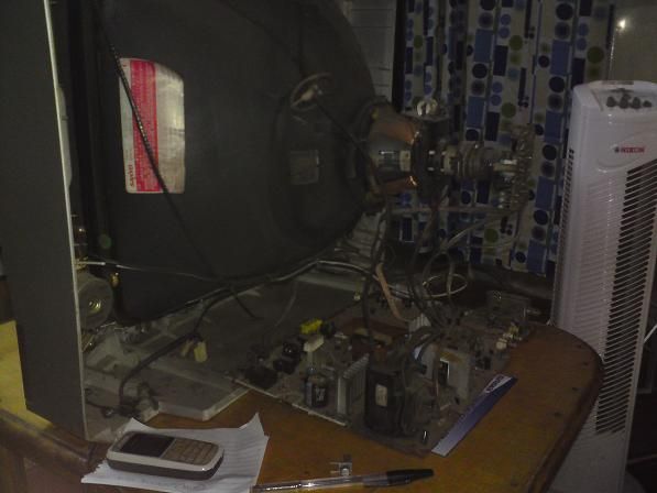

my pumasok na daewoo tv sa bahay model dtq-14V1n
trouble: no power.. ayaw mg oscillate ng reg khit ok lhat ng peripheral parts
culprit found: defective Power reg MA8630 or pangrplace ang MA8920

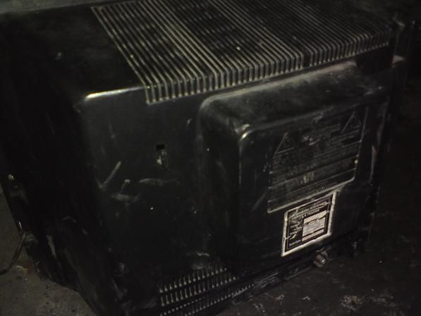

Goldstar chassis NC-33F
trouble: negative pic..
suspect: svc sw...
pero bago ako tumalon sa conclusion ay tinanong ko muna sa tumer kng ano history.. at ang sagot nya ay... pnaayos daw nila ung tv sa isang technician..dhil ayaw dw mag on nito... nang my power na.. ang probz nmn ay negative pic ang resolution... hatol nya ay pictubes na yaw... so di raw maaayos... ng tinanong ko ulit si tumer kng ganito na ba ng iniwan ng dating tech na tumingin ng unit ay sabi nila... na ganun na nga... pnapacheck o epapayos lng nila sa akin bka kasi iba findings ko... para mas lalong klaro ang history.. ay tinanong ko pa sila ng isa pang tanong.. ganito ba ang status ng tv nila bago na nag NO POWER.? ang sagot nila ay hindi maganda daw ang pictures nyan noon.. so para mgkaalaman ay binuksan ko na ang unit para echeck at hanapin ang svc sw.. at ayon.. nagalaw nga ng dating tech..
so nilipat ko... yan ng position at boooommm... case closed (^_^

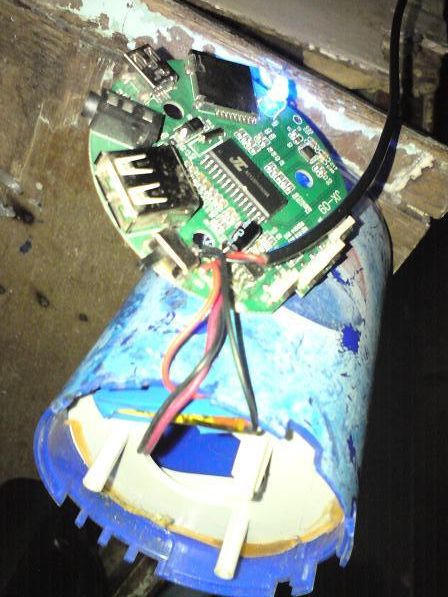

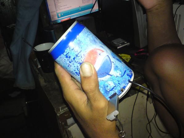

sumunod nmn tong dlwang 3in1 na Pepsi can na mini amp
binuksan kot at kita na sira ang charging line....
para magamit ni tumer ang unit nya ay ngdirect nlng sa batt side
at boommmm gumana na (^_^
