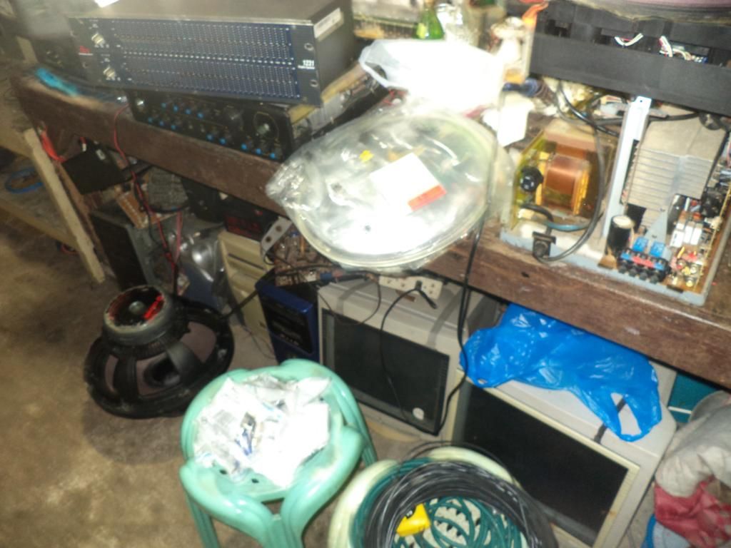

pa senya na...bz kase,,,eto lang mona e shear ko...upgrade kase kami sa mobile namen...eto mga pic..
Post by DJFEL on Mon Jan 19, 2015 9:08 pm
1. DBX 1231
2. 12" REMO
3. AMPHENOL MALE & FEMALE
4. DMX WIRE
5. NOBLE MIC WIRE

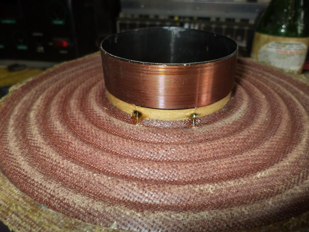

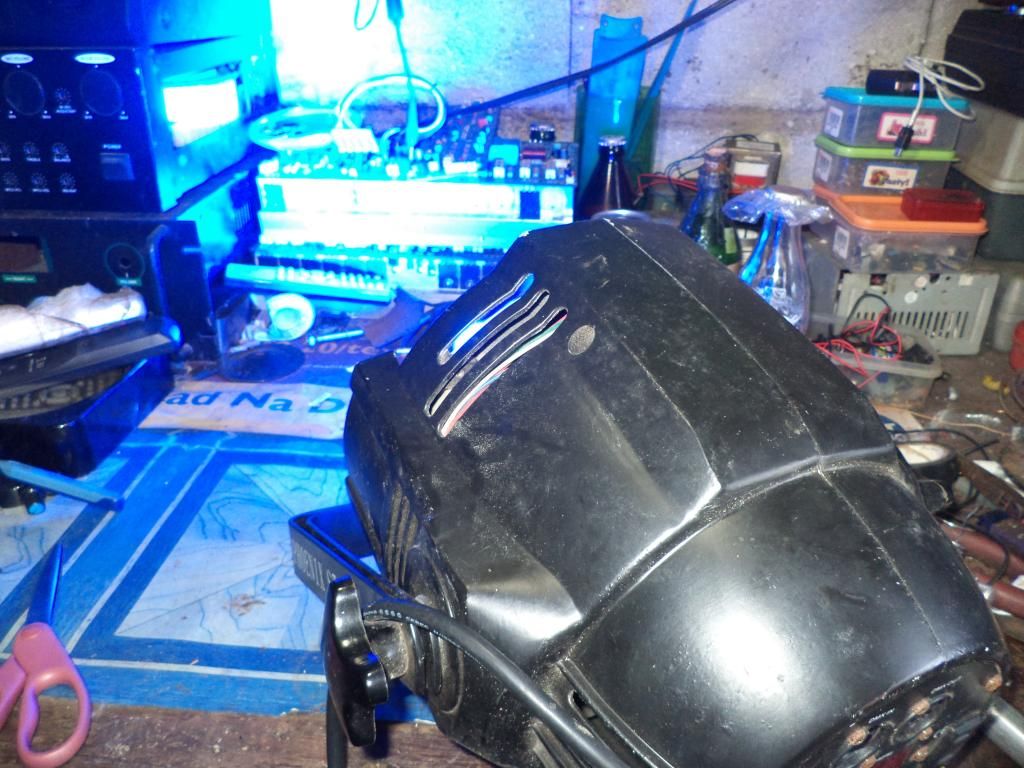

my rong dalawang speaker jh157..baklasen kong ano yong sira...hinde pala na sonog...yong spider pala at con ng hinde na domikit sa coil pala..so,yong wire n potol sa elalem..so eto ginawa ko...yong nasa pic..

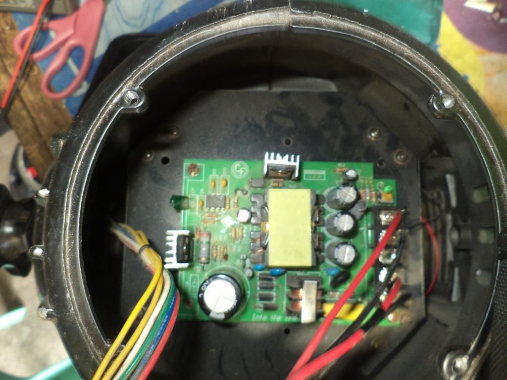

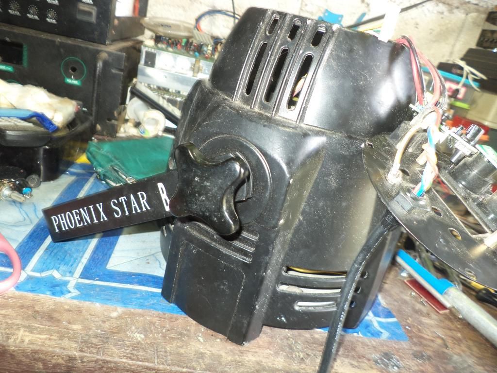

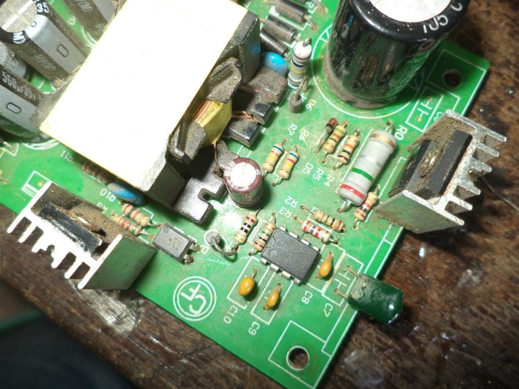

my rong phoenix star 64 led 3wts..wlang supply..my sira pala fusing risistor sa secondary suuply..eto pic..

Post by DJFEL on Mon Jan 19, 2015 9:58 pm

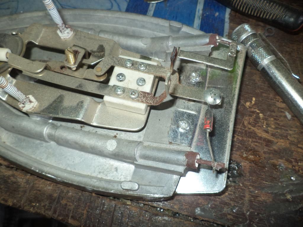

my plansa pa...so diskitahan ko nalang...sayang naman...tirmal fuse ang sira...eto yon..

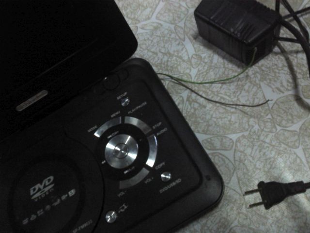

Post by alvinquimbo on Mon Jan 19, 2015 10:12 pm

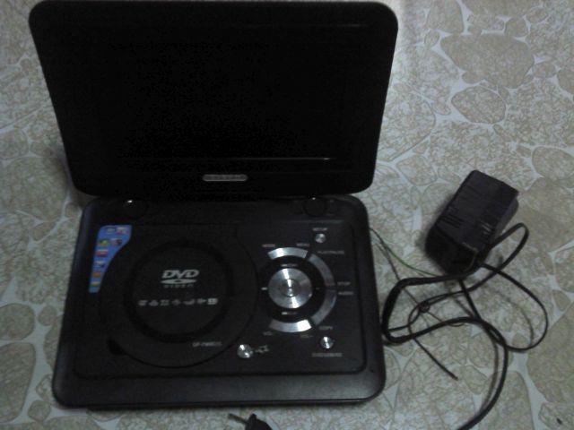

Share ko lang ito..Coby II na inayos ko, sa bayaw ko ito at gusto nya sana na magamit ito kaya tiningnan ko..akala ko mahihirapan ako yun pala sira ang battery nito..dual supply kasi 7V at 12V, sira yung 12v nito..kaya sinabihan ko bayaw ko na gamit nalang ng charger na may output na 12v kasi ang input voltage nito ay 12v..at payag naman yung bayaw ko..kaya ok na ulit..
ito pala ang pic...

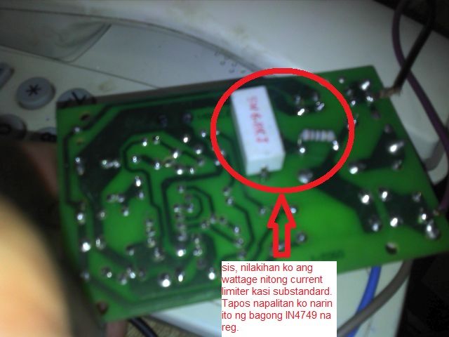

Post by alvinquimbo on Wed Jan 21, 2015 8:31 pm
Share ko lang ito mga sis,circuit board ito ng hand dryer, pinaayos ng management sa planta namin kasi wala na daw pambili ng dryer...kaya napa-oo nalang sa kanila kasi trabaho eh..hehehe..sira nya ay shorted yung zener diode na 24v(IN4749) kaya nag-open si resistor kaya bumili nito at pinalitan at yun one shot bulls-eye..gumana na ang unit...pwede na magkape..Very Happy Very Happy Very Happy

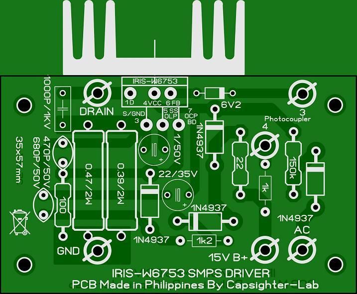

walang magawa kaya.. ni layout ko na lang sa sprint ang binigay ni Sis DJ   ^_^
eto ang compilation sa mga gustong gumawa...
Download
Post by alvinquimbo on Tue Jan 12, 2016 11:02 pm
@sir ultra san to pwede gamitin??? Very Happy Very Happy Very Happy
Post by ultrasonic™ on Wed Jan 13, 2016 11:35 am
pang modify natin yan sa mga hindi available na Regulator sa market o hindi kaya faceout na like STK73907-T or ix1791CE. swak din yan kung sakaling hindi available ang mga PWM ic ng Power Reg... pwede pang replace yan o pang opera
