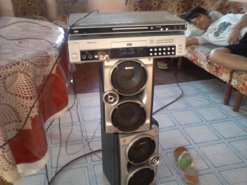

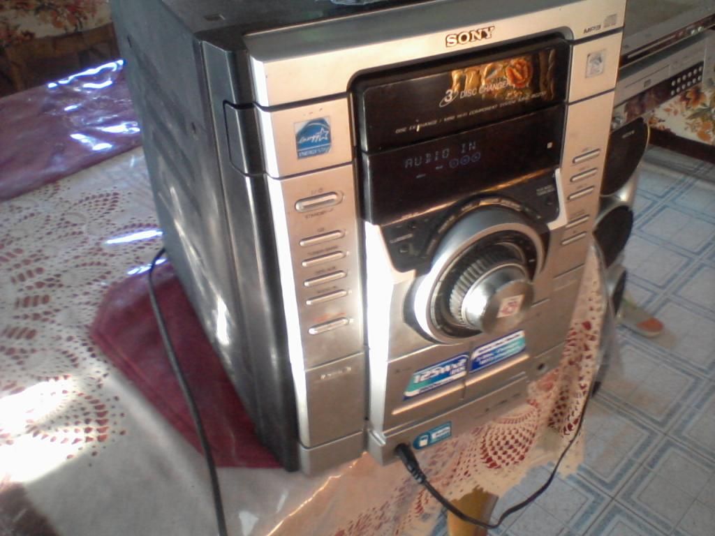

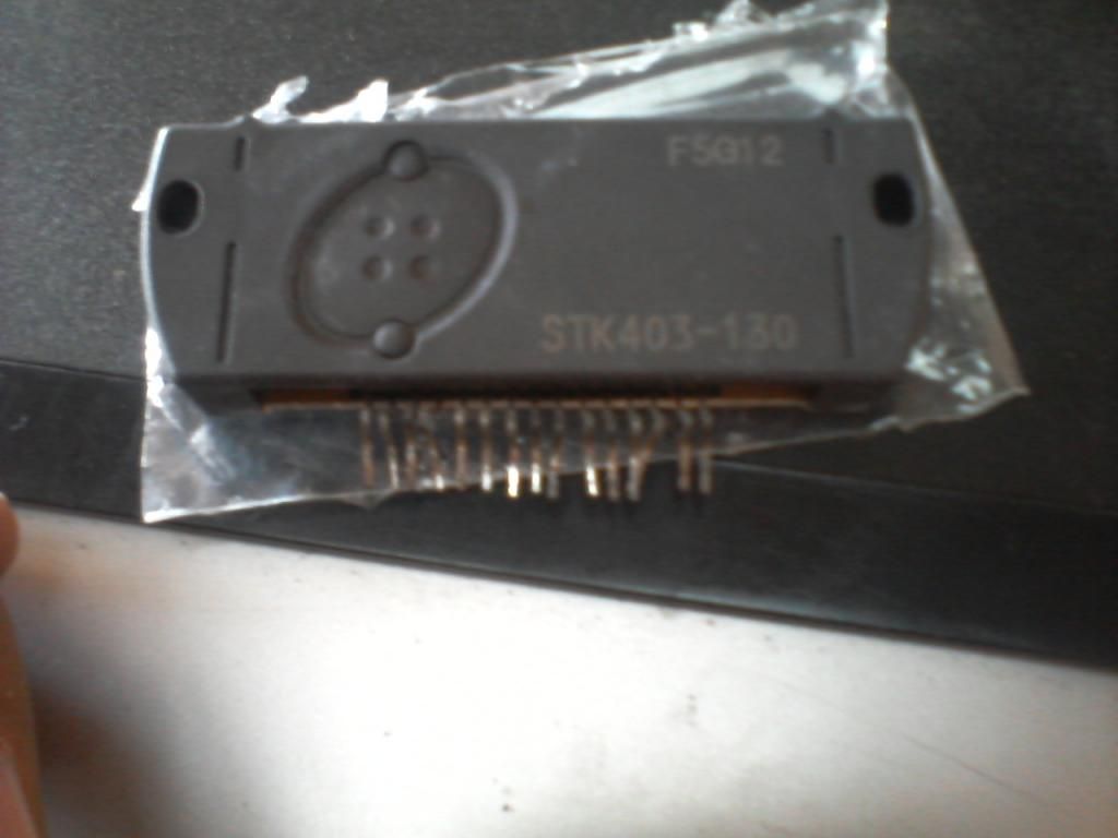

Sony component nakalimotan ko yong model..
sira nito naka protic yong disply..so,wla ebang trouble nito kong di sa amplifier section..na test ko lahat ng part my na kita akong tatlong sira yong fusible fuse at esa na nito yong IC amplifier...replace ako...so pag test ko...ok  na po cya...

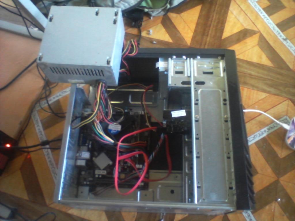

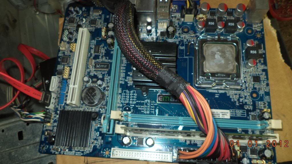

emaxx computer....LGA775
trouble..ng bip lang po cya...na chik ko na lahat yong parts ok lang HD..yong ram ang probs po niya...hinde na ma lines mood...replace na..

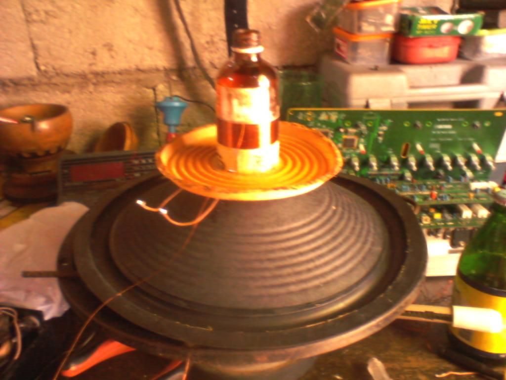

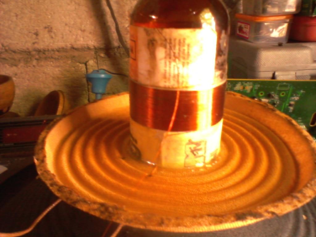

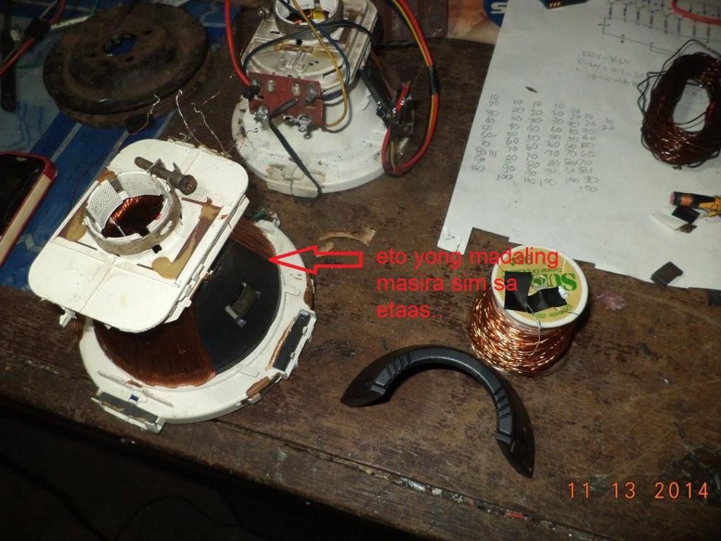

crown speaker 12" 100 to 300max lang...
mano2x lang yong pang rewind...
eto ang gawa ko..

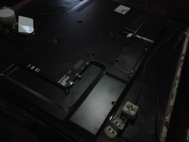

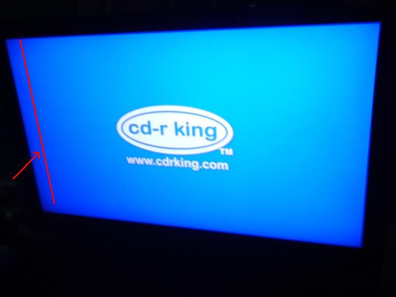

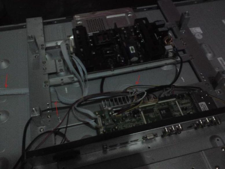

meron ding CDR-king LCD na 40"
model:  SL40WH3
old status: No video.. naka protect pala kaya naka video mute or no display lagi
culprit found: dead pixel pala ang LCD panel..
remedy para lang gumana ang unit at magamit pa ni tumer.
bulagin ang Protec sa inverter sect...
para malaman ang prot na yan sundan nyu lng ang 3 separated wires na nakahilira sa inverter board.. dadalhin kau nyan sa main board....
putulin nyu ang gitna wires
then madidisable na ang prot nya.. jan na lalabas ang display
image are edited by me.. kasi di makita ang one dead pixel... ang camera ko kasi ay low end lng  ^_^
Btw yan ang cause kong bakit naaactivate ang prot.

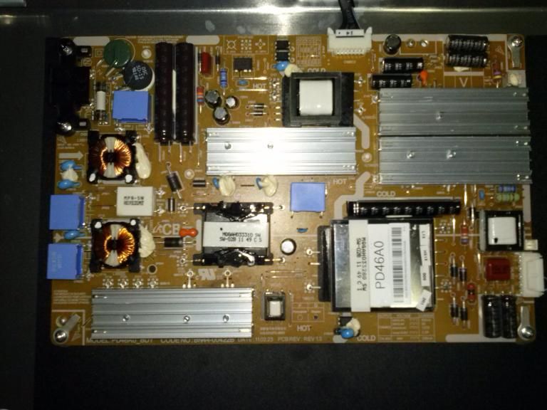

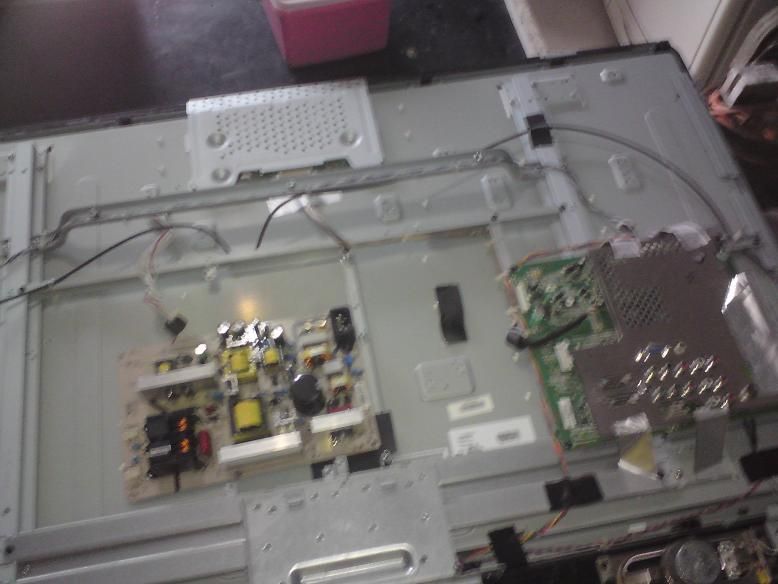

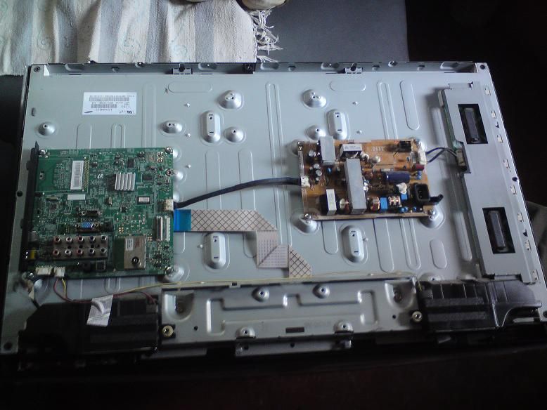

eto nmng 40" na pumasok na samsung lcd led tv
model: UA40D5000PR
status nyan ay No power
culprit found ay Lightning damage...
kaya shotgun method na ereplace ang Fet'na shorted at ereconnect ang lahat ng mga fusible na naputol  ^_^

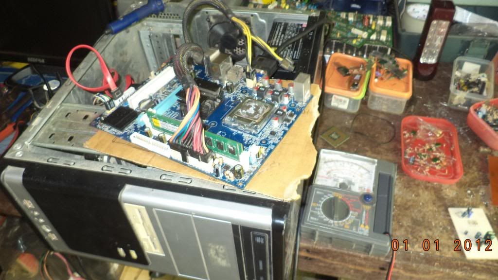

computer cpu...nalimotan ko yong model...
trouble:kosang mang OFF my time naman hinde...
cost:  power supply
        replace nang new supply

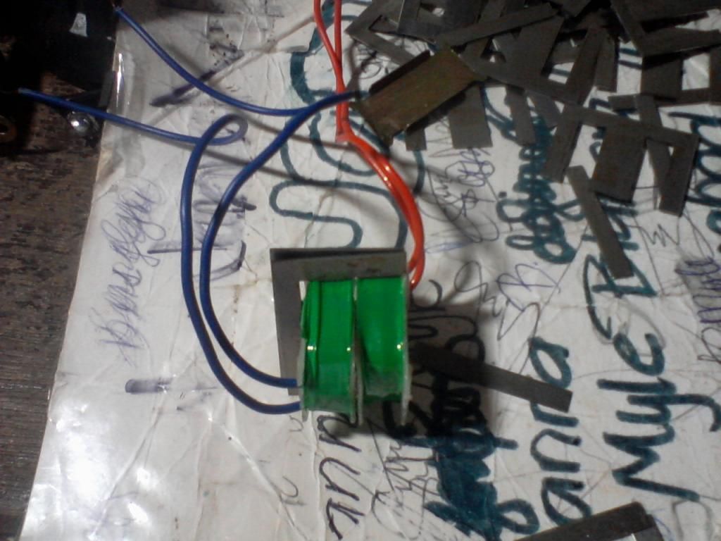

Post by DJFEL on Thu Nov 20, 2014 8:34 am

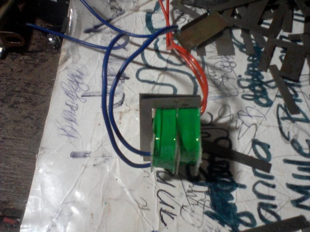

pinang tripan ko yong transfo sayang naman...pira na to..
speaker po to ng computer...
trouble: wlang output 9v...hinala ko baka my potol naman to...binaklas ko agad..
cost: my potol pala sa elalem...
        my supply na yong out...9v...

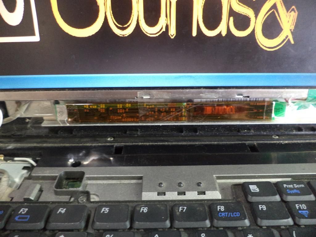

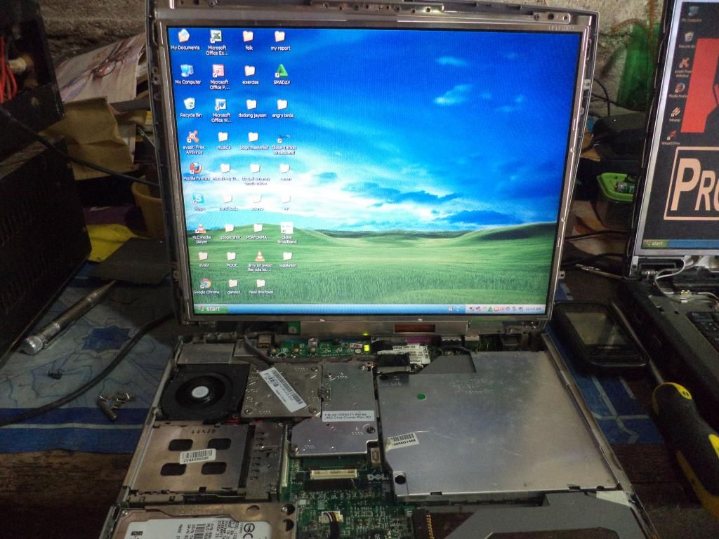

DELL INSPIRON 1300 & LATITUDE D600
trouble: Dell Inspiron 1300 wlang desply piro my na kitang akong icons yong esa naman latitude   d600 overheat  po cya..
cost: Inspiron sira yong inverter neto yong latitude esa na dale lang sa lenis yong fan po sa processor..
my spear ako ng inverter para po sa Inspiron piro saglit lng mang desply ag ginawa ko kinaho ko yong inverter ng latitude ang swap ko po sa dell yong nang desply na..yong latitude naman gomana ren...pinang swap ko lang...gomana na lahat...ang saya...Smile
eto yong LATITUDE D600...overheat lang to...na dale lang sa lines mod yong fan..
eto yong na swap ko na inverter galing ng LATITUDE D6...

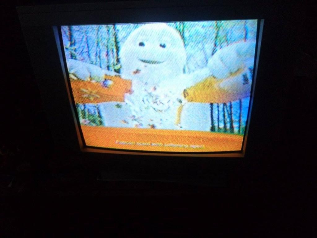

Post by DJFEL on Sun Nov 23, 2014 10:39 am

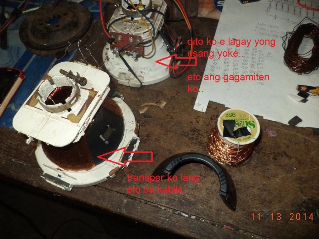

sharp..vertical probs...eto ang ginawa ko...
kinoha ko lang yong god vertical...sem lang kasi...
eto yong sira..
eto yong kinoha ko...
eto na yon...my konting ayosin sa giled...
