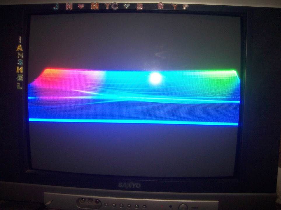

Mga master patulong naman... Lumiit po ung display ng TV...
[img][/img][img]
[/img]
Eto po mga voltages...
B+ --- 132V
Video --- 207V
Ung G2 master pag-tinest ko ung voltage nawawala ung display... normal lang ba to?
Ano po probs nito?

Post by baddypepito on Mon Feb 11, 2013 7:20 am
oi sis... sira ang yoke nyan. karerepair q lang ng ganyan. try muna palit ng ibang yoke para maconfirm ang sira. ganyan n ganyan talga ang pictue ng sakin.

Post by DJFEL on Mon Feb 11, 2013 9:49 am
yoke ang salaren yan...ma ok na yan..mang kape kana sis..
Re: Help!!! Sanyo TV (ST-21SE1V model) display problem
Post by ultrasonic™ on Mon Feb 11, 2013 11:42 am
i will go for Yoke din... (^_^
Post by Electro on Thu Feb 21, 2013 3:59 pm
yoke nga iyan master Lenaren

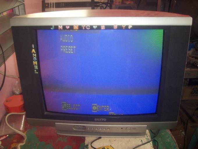

Update lang... napalitan ko na po ung yoke... buo na po ang display... problem po foldover ung display....
May kailangan pa bang adjustment dito master? Pag ganito po ang display niya ano po problema nito? Adjustment lang ba o vertical IC na ang may tama?
Thanks!!

Post by baddypepito on Fri Mar 08, 2013 4:00 pm
baliktarin rin ang dalawang wire ng yoke sis....
Posts : 293
Post by DJFEL on Fri Mar 08, 2013 4:33 pm
weee...baliktad...pang naka taon yong horinzontal hinde nang ka baliktad sa vertical..sabog agad
Post by ultrasonic™ on Fri Mar 08, 2013 4:44 pm
agreed ung horizontal winding ng Yoke lang ang ipgpalit..
mgkatabi nmn yan at malaki ang size ng wire
Post by ultrasonic™ on Fri Mar 08, 2013 4:47 pm
edit: kasali din pala ang vertical (^_^
eg: given sa taas..
for hor. interchange the red to blue
for vert. interchange the yellow to green
much better kng dun ka nlng sa yoke mg interchange
ng di na masira ang Plug

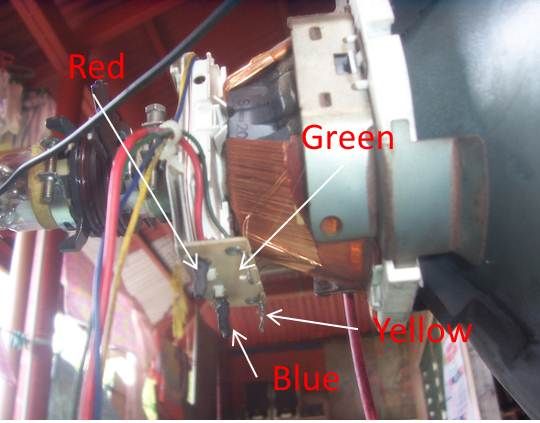

Post by Lenaren on Fri Mar 08, 2013 5:17 pm
....kaya pala magkaiba sila ng orientation... akala ko kasi ok lang kahit magkabaligtad... Laughing
...eto pala mga pics...
...ung red at blue lang po ba ang babaliktarin ko master?

Post by ultrasonic™ on Fri Mar 08, 2013 6:21 pm
picturan mu mismo ang Plug ng Yoke mo ng mkita namin ang colors ng mga wires at nang mkasiguro din tau.. mahirap kasi mg comment lalot kng hndi sumusunod sa exact color code ang TV pinagkunan mu nyan..

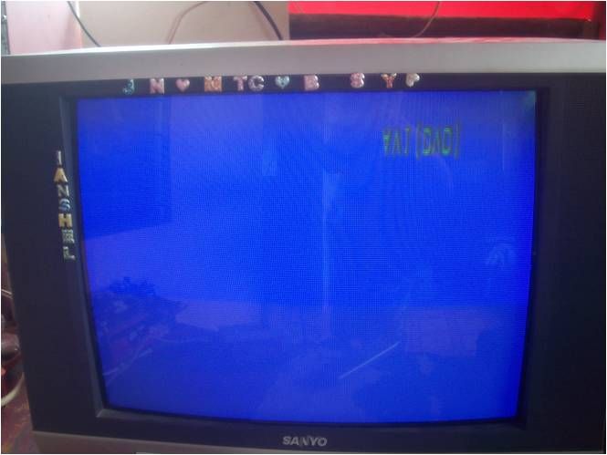

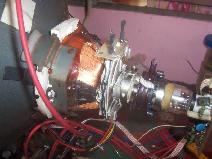

Post by Lenaren on Fri Mar 08, 2013 6:47 pm
Master ok na... binaliktad ko mismo ung yoke at binaliktad ko lang ang red at blue na wire sa yoke mismo... eto na po ang display nya kaso may bago na namang problema...
....ano pong adjustment ang gagawin po dito?
Salamat!!!

Post by ultrasonic™ on Fri Mar 08, 2013 7:03 pm
oie ayoz kng ganun... laruin mo nlng yan sa service mode..
ung Hsize at Vsize lng nmn ang kakalikutin mo
http://aelexian.4rumer.com/t125-sanyo-television
parang option 3 ang para sa model nato...
note: wag mag proceed sa option 4 kng di pa nasusubukan ang option3
regarding sa red color at green color sa left at upper side ng face plate ay effect yan ng pgkakaplace mo sa yoke. try mo nlng gamayin.. atras at sulong pa ng kunti.. para mwala ang mga kampat.. of course degauss mo muna ang unit.. para mas lalo kang di maligaw

Master sa pag-adjust po ba ng yoke kelangan buhay ang tv? .... sensya na po first time ko lang po ito na gagawin.... scratch

Post by ultrasonic™ on Fri Mar 08, 2013 7:36 pm
Lenaren wrote:Master sa pag-adjust po ba ng yoke kelangan buhay ang tv? .... sensya na po first time ko lang po ito na gagawin.... scratch
yapz.. dpat buhay para mkita mo ang mga OSD parameter ng service mode.. at sa pgadjust din ng yoke ay dpat din buhay.. para mkita mo ang effecto.. loosen mo lng ang tighten screw (3) ng yoke.. safety first ka lng sa pghawak (^_^

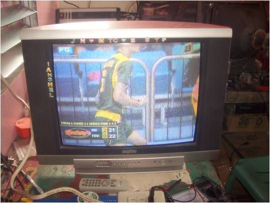

Post by Lenaren on Mon Mar 11, 2013 1:00 pm
Update lang po.... OK na po ung unit.... ang dami nangyari sa TV na to... eto na po ang display na...
Tuner input...
DVD input...
Salamat sa lahat ng mga tumulong 1+ po kayong lahat!!!
