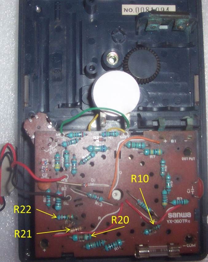

Mga master patulong naman.... may sira kasi akong sanwa multitester dito YX-360TRE ang model.... Ung R10, R20, R21, at R22 ay sunog... di ko po makita mga colors... Baka may ganito kayong model.... pwede nyo bang i-share ang mga values nito?

Master ito po pala ung pic ng sanwa ko..... pwede po ba dito ung mga values ng mga resistors na binigay nyo?

Post by ultrasonic™ on Mon Feb 11, 2013 11:34 am
sundan mu nlng ang copper clad ng pcb nya sis... para mas lalo kang mkacguro
every resistor kasi corresponding yan ng bawat selection/range selector
ex. yan R20 ay ang resistor ng rx1 (ohmmeter) so dpat ang ilagay mo jan ay 18.5 ohm. yan R21 kng connection yan patungong Rx10 ang dpat lagay mo jan ay 200 ohm & so on...
btw.. ung ibang resistor kita pa nmn ang value... like R22 at R20
