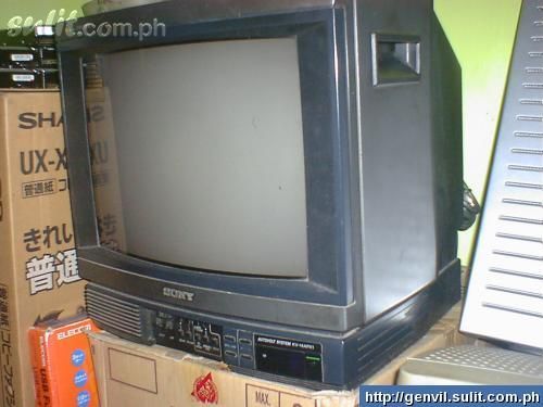

good dy mga master pa help po sony trinitron po yung tatak ng tv tsaka yung serial no.. miya A04JBU10X tska chases number nia 1-626-288-11
problem niya po wala po siyang station na nakukuha tska di po gumagana yung mga pindutan niya kahit good pa po yung push button niya ano po kaya yung posible cause nito asap po mga master need ko po tnxx.....................

@ultrasonic™ meron pong 5v sa mga tack switch niya tnx master ultra pero nakuh kuna ulit yung sira dali lang pla zener diode yung sira nito sa may agc 33v yun diode na yun na shorted siya kya wala siyang station at di lumalabas yung number sa gilid kala ko nga system ic yung sira niya

shorted zener pala sa BT line ng tuner.. congratz sis...

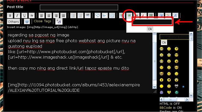

regarding sa pgpost ng image
upload nyu lng sa mga free photo webhost ang picture nyu na gustong eupload like:photobucket, imageshack & etc.
then copy mo nlng ang direct link/url nya
tapoz epaste mu sa my icon na picture like this:
then preview lagi kng tama ba ang gnawa...
kng tama ang procedure mo.. lalabas ang image
like this: (^_^
