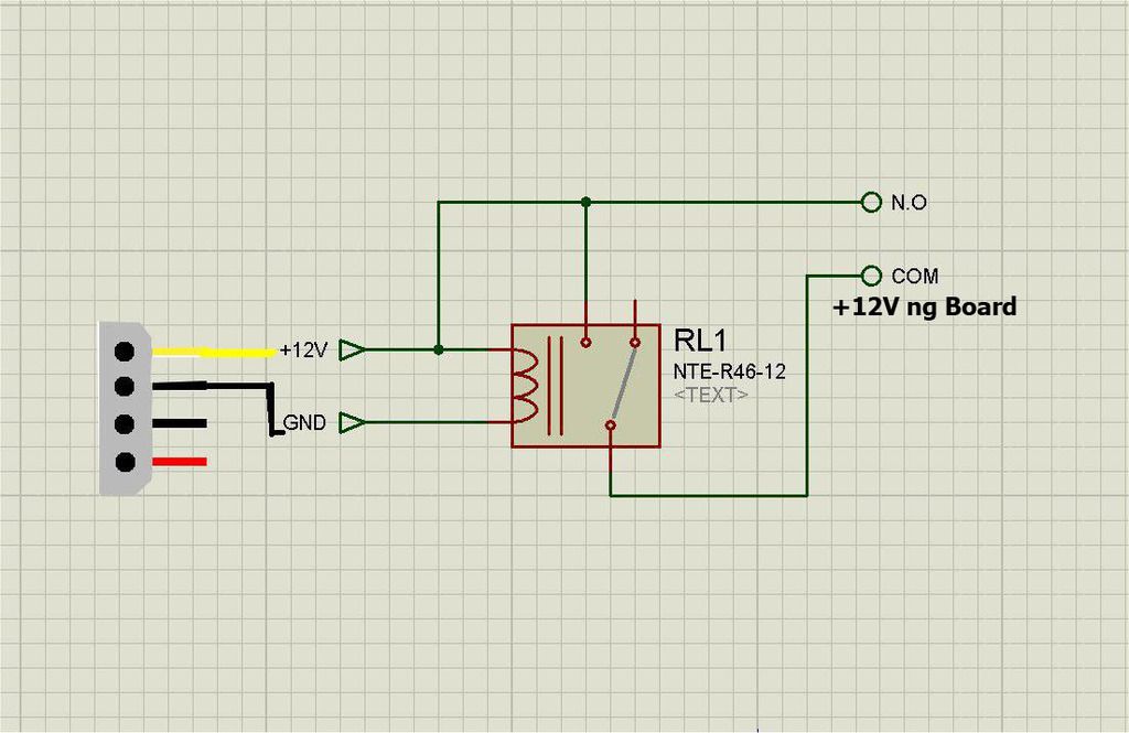

master sorry natagalan. ngayon ko lang nakita at pina scan ko pa. ito yong diagram na bigay sakin ni master. guide ko daw yan pag nasira iyong binuo niyang board sa machine ko

Post by daredevil on Thu May 14, 2015 10:09 am
wow thanks dito master electro kaya lang panu maview ng buo Sad and yung complete parts details? thanks po ulet Smile

Post by Hertz on Thu May 14, 2015 6:02 pm
hold mo ang ctrl at i scroll down. o save mo na lang ang image at i open mo sa window picture and fax viewer.
base sa diagram posted
K1 -K3 : SPDT Relay 12V
IC3-IC4/5 : PC812 optocoupler ic
Q1-Q2 : 2N2222/2N3904 NPN transistor
SCR : XL1225/PCR406
4017: Counter ic
555: timer ic
Elec. Capacitor: 47uf/16V
Resistor: 5.1K ohm
Resistor: 330 ohm
Resistor: 1K ohm (9)
STOP: push button N.O (2)
RESET: tact switch siguro ito.
DIP Switch: 16 pins.

walang ano man. may comment pala ako sa diagram. wala akong nakikitang power controller sa circuit na batay at naaayon sa estado ng unit. magkakaproblema kayo kung wala yan dahil magtutuloy mag counting yan pag nagkasupply na, maliban na lang kung ang supply ng board ay kumukuha mismo sa 12V ng  ATX molex. daan niyo na lang siguro sa relay.

Post by Electro on Thu May 21, 2015 9:08 am
ganyan nga po master hertz ang tapping namin. salamat sa pagpost. +1 po

dami na palang mga feedback rito.. tnx Sir hertz for backing me up... ung timer/controller board sundan nyu lang si Sir... gagana yan... @jeff guhit kamay ko ba yan?  ^_^
ang pangit pala  ^_^
meron ding mcu version nyan.. mas least components pero needed nyu nga lng eprogram ang micro-pic...
