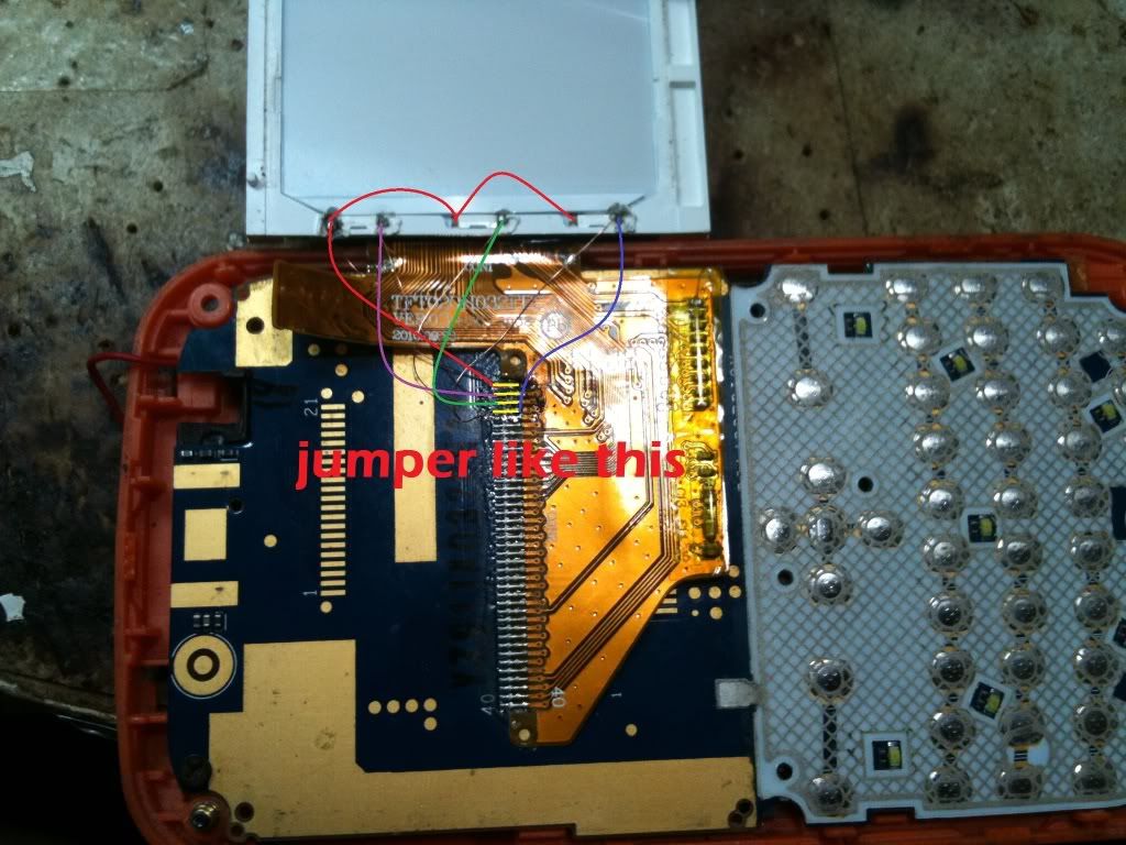

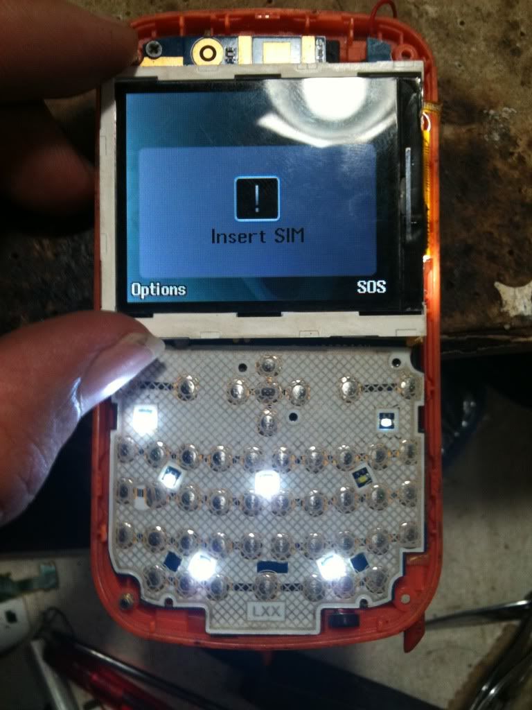

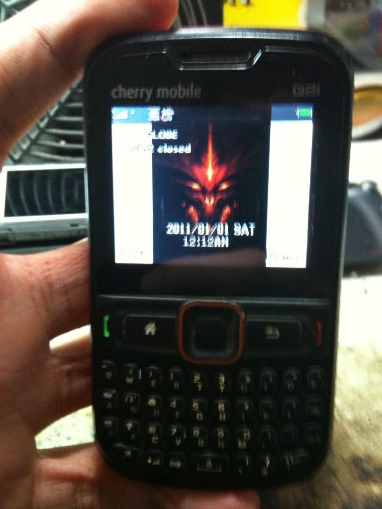

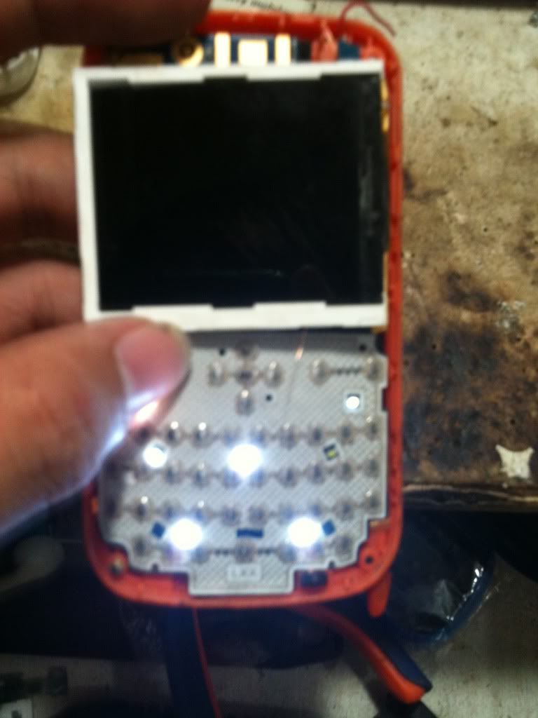

[SIZE="3"]UNIT:[/SIZE] cherry mobile Q2i
[SIZE="3"]PROBLEM:[/SIZE] no lights sa lcd
[SIZE="3"]ACTION:[/SIZE] baklas ko ang unit at check ko ung mga conection sa flex ng lcd.....
at ito ginawa ko.......
