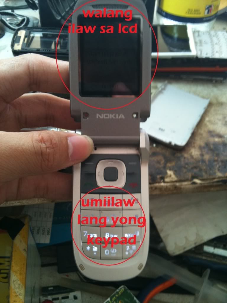

problem: no light sa lcd...
histor: di alam ng may ari.. bigla nalang daw nawala ang ilaw..

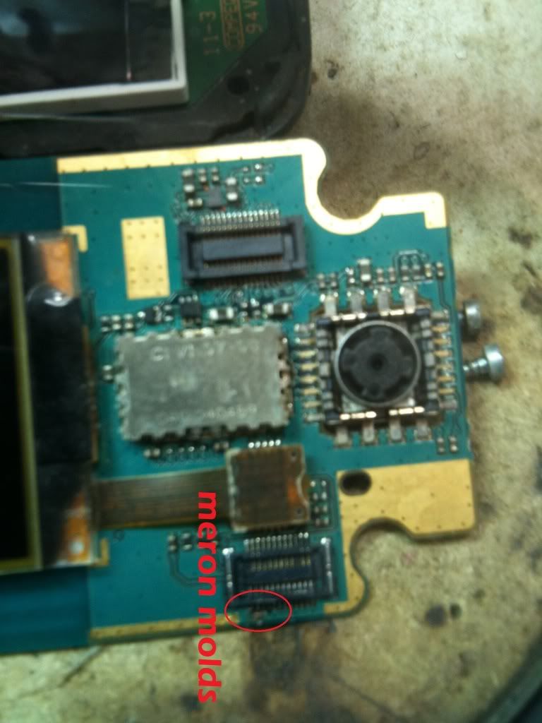

meron molds sa terminal ng lcd..
linis ko muna.. at testing, no luck.. try palit bago lcd.. no luck parin... palit bagong flex... wala parin....

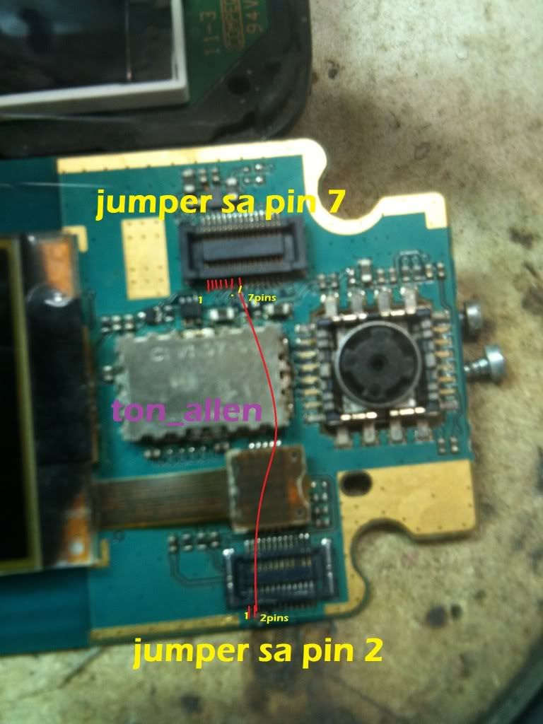

check ko ung mga line sa terminal. at meron putol....
trace up ko... natagalan po ako sa pag ttrace sa loob ng 30mins... Very Happy
salamat na gawa ko din.....
at ito na po....
