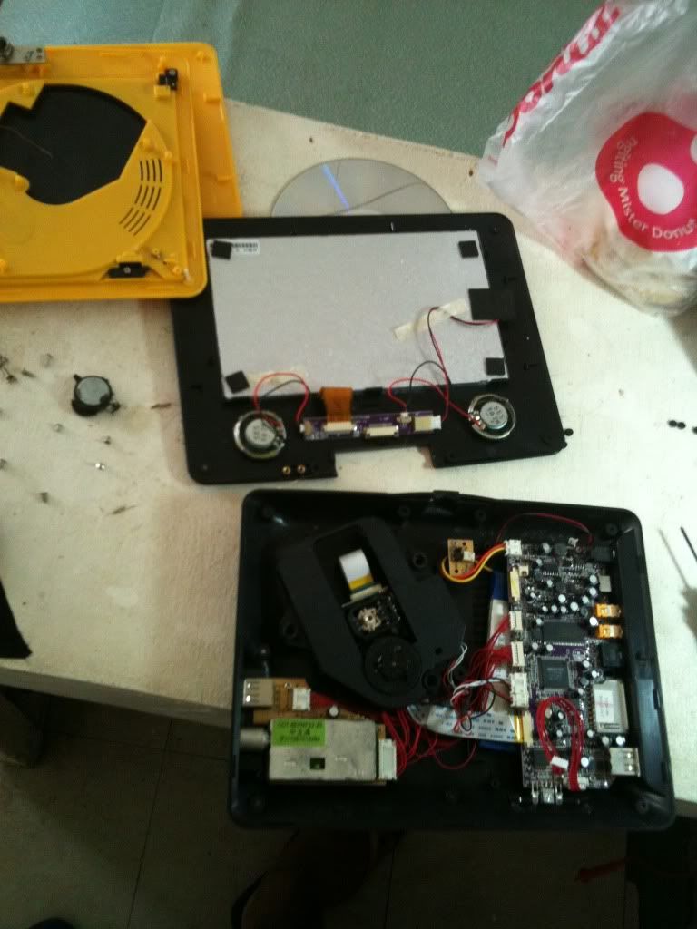

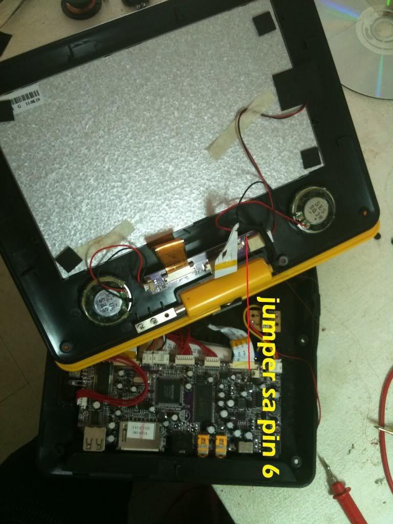

share ko lang po ito.....
portable dvd wala sya ligth......
baklas ko po ang unit....
at check ang flex pa puntang lcd...
at meron putol...
at ito ginawa ko.....
testing.....
done....... Very Happy

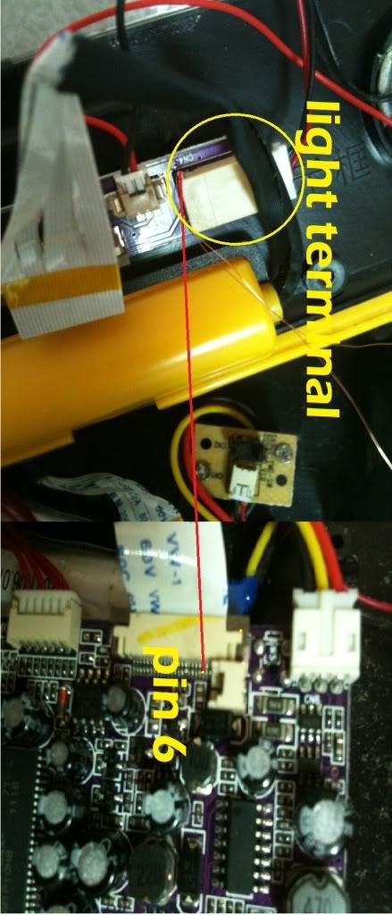

LVDS cable ba iyan sir?
Posts : 903
Re: portable dvd no light sa lcd done
Post by ton_allen on Wed Sep 19, 2012 10:02 am
parang rebon po sya sis mylene.... tapus jamper ko lang ng magnetic wire... isa lang naman na line na putol po eh.... Smile

hhmmmpppfff... kng titignan mbuti ang placing ng mga wiring at ang ip board.. lvds cable nga ang flex na yan.. (Low-voltage differential signaling)... at ung binilugan na yellow circle na my nkasulat na "light terminal" ay ang output ng inverter circuit. kya affective nga ang CCFL Banana dancing
btw @sis ton_allen yan ba ung coby na my 180 degree rotation ang lcd display? kng Uu mostly npuputol ang parteng yan dhil lagi xang ngagalaw.
