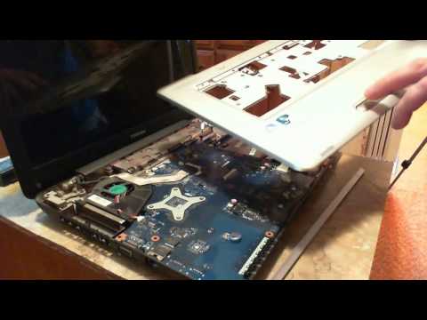

Post by ultrasonic™ on Fri Sep 14, 2012 12:51 pm
di kaya kapos ka sa supply sis.. na try mu na ba sa ibang Power Adapter ? minsan leak filter ecaps ang issues.. o di kaya kng smart battery na yan. kailangan ng i reset.
abwt dun sa pgdisassemble
needed mung malinis na table
much better kng meron kang SVC manual
mostly sis... sa mga nirerepair kng lappy, ang basic na gnagawa kng pgbaklas ay inuuna ko tanggalin lhat ng screws sa likod
then sinusunod ko nmn ang battry pack, RAM at HDD
pgnatanggal na lhat.. hinaharap ko ulit ang unit...
at doon ko na naitatanggal ang keyboard. ingatz lng sa flex cable bka maputol
pgnatanggal nmn ang keyboard sunod ko na ang mga screws nya
pg natanggal na lhat pwde mu ng pghiwalayin ang plastic casing nya..
Re: NEO LAPTOP WITH POWER INDICATOR BUT NO DISPLAY, CPU FAN NOT RUNNING, NO HARDDISK ACTIVITY
Post by mannydioneda on Fri Sep 14, 2012 3:16 pm
salamat ng marami master ultra sa step by step guide na binigay mo with pictures. Nabuksan ko na nga at sinubukan ko i reset ang cmos baka sakaling makuha pero yun pa din eh. try ko sa ibang adaptor sige update kita..thanks ulit the best ka talaga..
