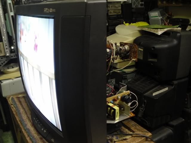

pwde din ang ganitong way jan sis...
modification using unversal PSU
all images courtesy of sis rigor

universal psu?paano po ikabit ito?pwede po ba ito sa lahat ng crt tv?kung hindi ano ang mga hindi pwede kabitan nito?d pa po kasi ako naka try nito...
Re: no power 21" sharp cinemaborg
Post by ultrasonic™ on Mon Sep 10, 2012 6:55 pm
based lng kau sa secondary derived output nya..
aware lng.. na merong mga tv board na my LV supply na regulated na agad dahil sa LV reg (7805, 7812).. kya needed tlgang tnggalin sa tv main board ang mga sobra.. aware din na my mga tv models na separated ang power on sa system con... kya pg-aralan lng maigi

@sis ultra.. ngayon pa aq nakkita ng ganyang supply,meron po bang available na ganyan sa mga electronic stores? magkano?

mostly meron na.. di pa nga lng masxadong popular.. dito sa davao nglalaro ang price na yan sa 180-230petot.. kina rigor nasa 190petot

mas madali na pala ngayon. hindi gaya ng dati kailangan pang maglagay ng FET sa labas at tiyaking regulate ang input

hahaha nyc post hertz. point ka sa akin... naalala ko din yan.. yan ang pwdeng gawin kng gusto eretrieve ang stk ic... good modi yan kng shorted o open ang internal FET tranny
