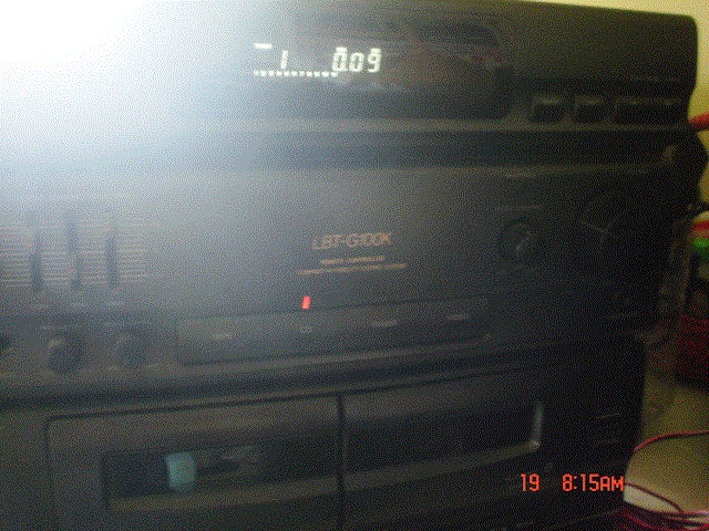

Re: sony sterio model: hcd g100k no sound
Post by mannydioneda on Wed Sep 19, 2012 10:50 am
eto status nya. may display, walang sound sa tuner at cd player. Yund CD Player nag pe-play pero walang sound.

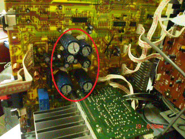

Post by mannydioneda on Wed Sep 19, 2012 10:54 am
eto nasukat kung voltahe sa mga capacitors, 11v, 12v, 11v, 24v, 12v, 32v, 32v
mannydioneda
Posts : 165
Join date : 2012-02-24
Age : 51
Location : Calamba City
Post by mannydioneda on Wed Sep 19, 2012 10:57 am
eto naman ay: 32v, 0, 0, 32v
mannydioneda
Posts : 165
Age : 51
Post by mannydioneda on Wed Sep 19, 2012 11:07 am
eto naman, 3v, 6v, 0v, 32v, 32v, 0v, 0v, 0v

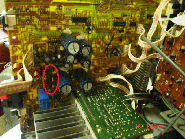

Post by mannydioneda on Wed Sep 19, 2012 11:11 am
Saan ko ba makikita yung relay ng amplifier papuntang speaker? ano itsura nun? pasensya na po..
Post by ultrasonic™ on Sat Sep 22, 2012 12:57 pm
@sis manny sori di ko agad nbalikan tong thread mu...
ngtataka ako bat di ito lumalabas sa mga unread thread ko... scratch
check mu itong relay na yan sis.. "blue circle" kng dumaan ba jan ang speaker. pg di nmn.. bka sa psu o efan yan..
rgarding nga pala dun sa svc manual na bgay mu..
tugma ba sa mga parts number ng unit mu?

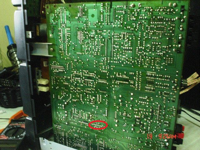

Post by mannydioneda on Sun Sep 23, 2012 5:38 pm
eto naman yung power amplifier board..

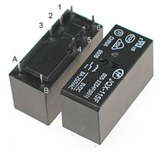

so tama nga my relay na ngka cut off sa speaker "protector yan"
ilang pins yan sis 8 pins ba. gaya nito?
kng ganyan nga. ang common pin ng relay na yan ay ang 3 at 4..
2 & 5 nmn ang N.C
1 & 6 ang N.O
pero much better kng e dodoble check nyu.. maaari din kasing baliktad..
pwde ganito nlng muna ang gawin mu.. tanggalin ang relay sa board at epang short ang Common pin sa N.O pin.. separated every channel.
then observe kng tutunog ba ang speaker....
