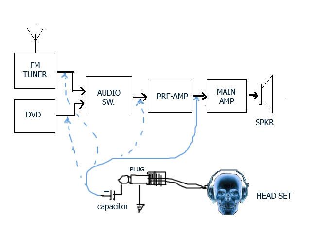

Post by ultrasonic™ on Fri Aug 24, 2012 11:31 am
oie my compo repair pala dito...
sis manny try mung sundan ang input ng sound ic..
dadalhin ka nyan sa Audio switcher.. try mu dung mgfocus bka my nwawalang supply o di tlga mkapag switch ang switcher,,
kng nka tune ang channel sa exact station my OSD equalization display yata yan...
btw mas madali nga kng my scope..
if u dont have.. pwde ka munang gumamit ng earphone as pang trace ng small audio signal. simulan mu sa tuner hanggang dadaan sa Audio sw. tapos sound amp na

sis ultra anong klaseng scope ang gagamitin dito?mayron bang mabibili yung mura lng?paano gamiton ang earphone pang trace :idea: ng signal?

Post by ultrasonic™ on Tue Aug 28, 2012 7:30 pm
wag ka nlng bumili. mgkinuripot ka nlng muna.. audio lng nmn ang susundan mu..
e-ground mu lng ang isang wire at lagay ng caps sa input
inject inject lng sa in at out ng bawat section. pgtumunog pkanan ka.

Salamat Sir Ultra sa earphone pang trace ng signal, dagdag kaalaman sa akin at sa iba pa..
