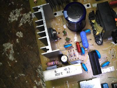

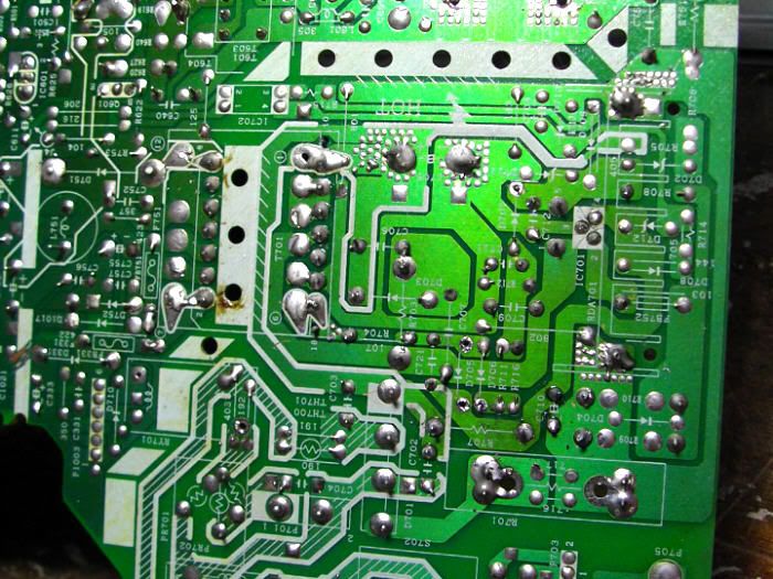

may ginagawa po ako ngaun sharp tv sira ang strg5653 shorted prang nasunog sya. at 3.9ohm 7watt resistor open.napansin ko dry ang mga hinang ng str kya siguro nag short. pinalitan ko na sila may volt n sa primary cap pero wla syang secondary?alin pa kaya ang namiss kong sira sa primary?check ko ok nmn mga diode resistor?posible kaya sira ung ipinalit kong regulator?nasisira di po ba ung mga disc capacitor?

may nkita po ako shorted diode d705 ISS82 kulay blue markings nya.ano po ba magandang pampalit d2?

Ganyan nga po ung board na ginagawa ko.d po ba mataas ung 135v na b+ sa 21 inch na tv?pano ko po mapapababa ito ala nmn syang variable sa board.open din ung r704 nya 1ohm ba un?inilipat ko ung diode na nsa harap ng reg na yan dun sa d705 tapos in4148 pinalit ko dun sa d707.hahanap pa ako ng 1N4937 at 1SS244 papalit ko sa in4148 bka gawa nun kya mataas ang b+.subukan ko din ung ru3c.salamat sa tulong mga master.
