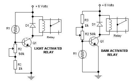

Post by Digitap on Wed Aug 01, 2012 2:55 pm
marami na pong mga ganyan sa internet kuya. research lang po kayo
R1 - LDR
D1 - 1N4001
Q1 - 2N2222 or Similar NPN transistor
Relay -SPDT 6V

Post by mars_828 on Thu Aug 02, 2012 1:11 pm
meron na kaC akong nagawa na kinuha ko xa internet, mahina ung output voltage..

Post by Digitap on Fri Aug 03, 2012 12:43 pm
post niyo po ang circuit niyo.

Post by pyroelectro on Sat Sep 22, 2012 6:04 pm
mars tulad ba ng diagram sa taas ang ginawa niyo?
malabong bababa ang supply out niya
