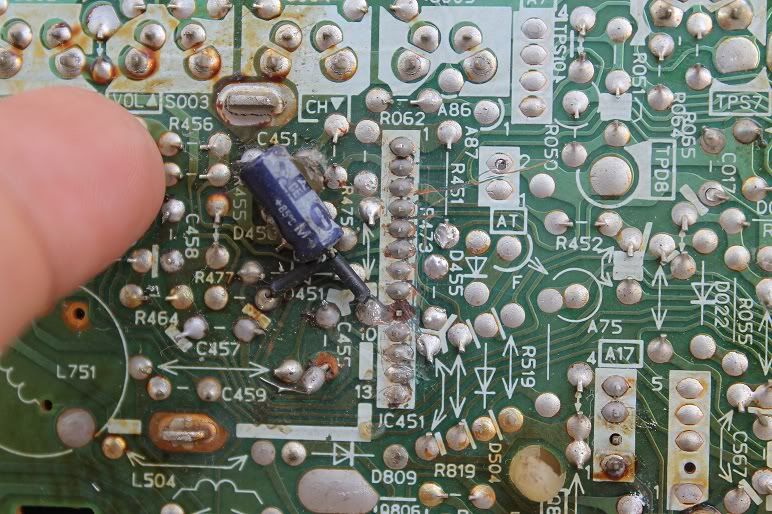

salamat mga master. gumana na ang tv. may problema na lang sa vertical. guhit na parang mga sinulid sa ibabaw. napalitan ko na halos lahat ng capacitor. ganun pa rin
Re: diagram ng panasonic TC-20TK
Post by ultrasonic™ on Mon Jul 16, 2012 6:01 pm
etng dlwang caps nato oscar..
npalitan mu din ba ? bka nkaligtaan mu.. part pa yan ng vert sect khit mlayo sa drive nya.
image courtesy of elab
at ang ilalim (^_^
Post by Oscar on Mon Aug 06, 2012 6:13 pm
lupit mo talaga master. ayos na siya.
