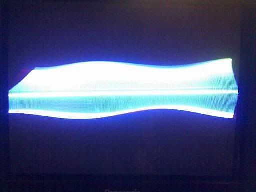

Post by Hertz on Wed Jul 04, 2012 4:39 pm
batmantech wrote:master ultra kung may tma ang yolk niya anu ang makikita sa tv miya tska maaayos pa ba pag ang yolk ang mai sira? investigate
pahintulutang ako ang sumagot. maraming posible mangyari magiging sexy ang tv, isang linya o maraming mga linya, kukurba. meron din hindi talaga gagana ang horizontal circuit
http://an.hitchcock.org/repairfaq/sam/deflprob.gif
sa pagkakaalam ko ni rerewind ng iba ang mga Yoke o palitan na lang ng ibang yoke
Re: aiwa model 14st3
Post by ultrasonic™ on Thu Jul 05, 2012 12:09 pm
nahuli ako.. agreed sa advice. pwdeng e-rewind kng kompirmadong my lamat/umido/burnt mark ang winding..
