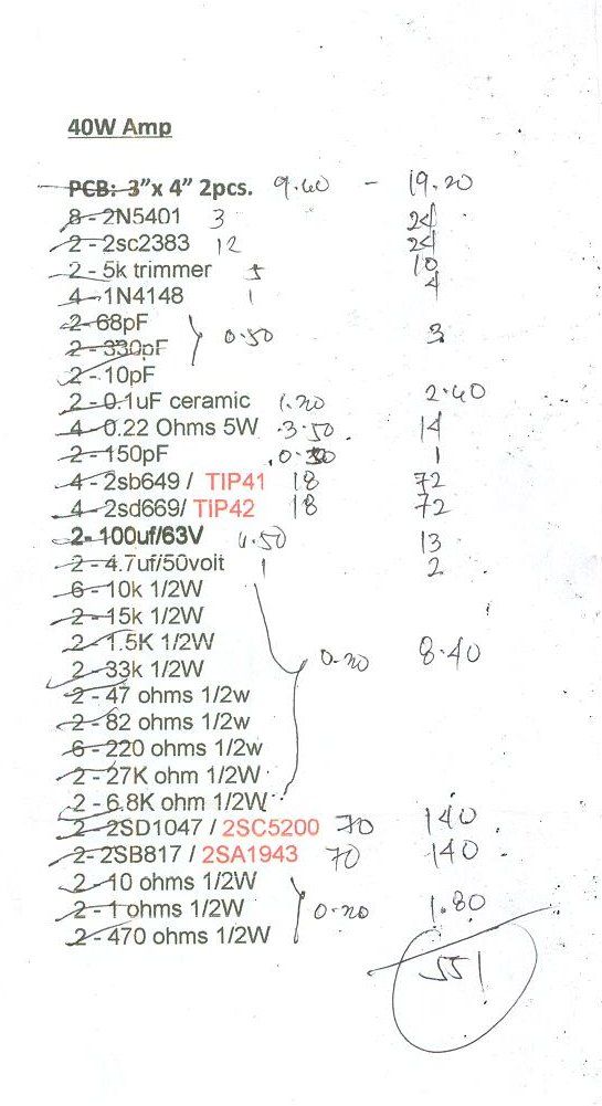

sir danny good day magkano kaya magastos nito di kasama supply?mukhang maganda ito,more power GOD BLESS

Post by danny on Tue Jan 29, 2013 1:02 pm
to be honest, nde ko lang sure kung magkano
nandito kasi ako sa abroad, nde ko alam ang mga pricing nila
si sis ultrasonic kaka assemble lang nito
paki pm siya kung magkano inabot ng sa kanya Very Happy

ahh sory sir,sir ultra magkano ba magastos nitong amp nato?or anybody have an idea?

Post by ultrasonic™ on Thu Jan 31, 2013 6:00 pm
last month ko lng to nabuo... nwala ko na iyong Resibo pero nkalkal ko pa sa basurahan ang listahan kng dinala sa suki kng tindahan... (^_^
mura lng xa sis.. 275 petot lng ang per mono dito sa davao...
kng bubuohin mo to sa trafo ka lng tlga medjo mbibigatan
