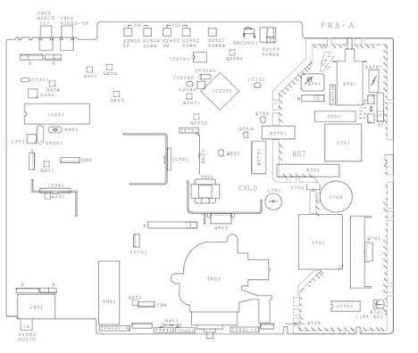

tulad ba nito ?
possible nga na my problem ang vert sect mu..
mas maganda monitor mu muna ang mga supply mu
check mu ang behavior ng B+ during & after ngshutdown ?
hula ko bka my leak kaung ecaps o di kaya swicthng tranny
