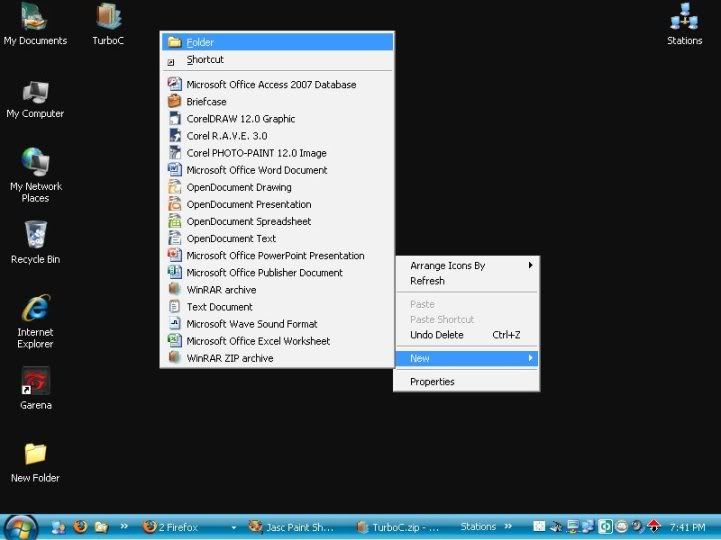

hint: para hndi kau malito... gawa muna kau ng new folder sa desktop para hndi maligaw
gaya nito:
rename nyu ang folder just like dis

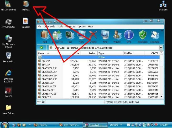

tapos pasok kau sa turbo.zip na icon na na-DL or nadownload nyu

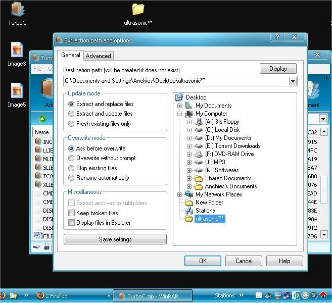

highlight all the file contain & click the extract
find the created folder & click ok
pag tapos na kau jan.. pasok na kau sa loob ng created folder nyu.. e.g: ultrasonic folder

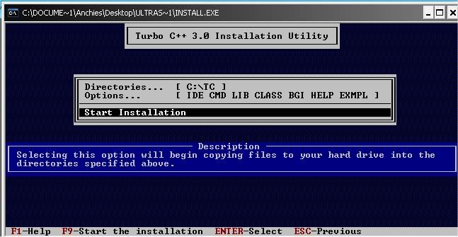

ito na ngayon ang loob nya... just double left click the INSTALL icon to preparing installing the turbo C
follow nyu nlng ang ang on-screen instructions
press enter & then pili ka asa nga drive nimu ibutang ang installation program.. mostly sa drive C na xa applicable ibutang.. kng nakapili namu.. press enter

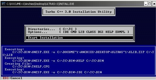

choose the start installation & press enter
the automatic execution program will be start rapidly
then congratulation tapos na ang installation.. pagnag-appear na ang message nato

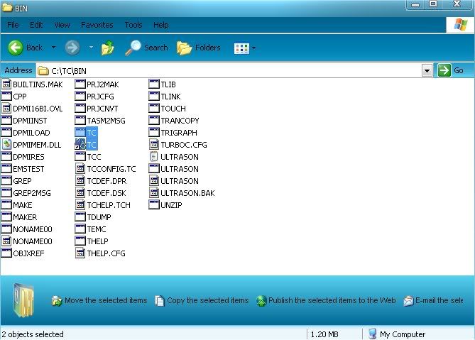

pasok sa my computer
choose the drive (C:) or known as Local Disk
piliin ang TC na folder at pasukin nyu
then BIN folder naman ang piliin nyu at pasukin
hanapin ang TC na file-name and click it
automatically magra-Run na ang Turco C application
