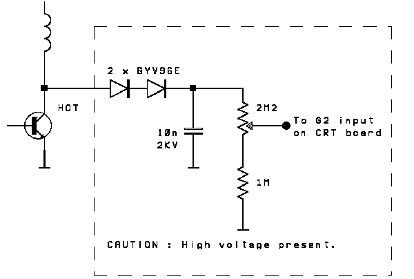

pwde ngang my internal leaking ang g2 mu... sa fbt or my probz din ang crt
kng bypass lng nmn... png test at pngdiagnose. pwde kang gumawa ng sariling supply ng screen/g2... gayahin mu ang design ng SONY. gaya nito
kukuha ka lng ng supply na ngmumula sa COL side ng FBT at HOT
at mg boost topology
uu nga pala... na try mu na bang mgreplace ng mga HV ecaps..?
kng hndi pa palitan mu na rin. lalot ang mga 1uf/160, 2.2uf, 4.7uf/250V

Hindi pa sir try ko yang bypass circuit many2x thanx poh,"

Post by zandertech on Thu Mar 15, 2012 2:56 pm
Master ultra db pwede permanent yung ganyang setup?, dagdag pa pala pag namatay tumataas ng 150v ung b+ from 110v n0rmal,

Post by ultrasonic™ on Thu Mar 15, 2012 4:25 pm
yapz pwdeng permanent. ay ung mga sinasabi nila na temporary lng ni xa maam ha.. pero pwde i permanent lol!
bastat ung mga standard parts ang gamitin mu.. kng maaari ay hanap ka ng board ng SONY at yun ang gamitin mu para sure na ORIG (^_^)
regarding sa querry mu
sa Collector pin ng Hot at Coil pin ng FBT ka nag sukat tama. ?
mostly sa tester mu yan di kayang mghandle ng HV. kya minsan needed mu ang HV probe
