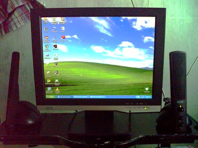

Post by bjohn798 on Wed Feb 22, 2012 11:12 pm
pa help mga boss, merong lumalabas na parang screen saver kahit di nakakabit sa computer bsta ma switch on xa lumalabas e2.

anu pala exact OSD display ang nkalagay ?
bka normal lng yan. meron kasing mga AOC monitor na mgdidisplay muna ng NO signal o di kaya samthing Saver/shutdown bago tuluyang mgturn off. mapa LCD or CRT monitor man ito.
check mu munang maigi bka di gumagana ang CPU/System unit mu ?

no signal or check cable cguro yan..normal lng yan..

tmq yqn datz normal pero check mo parin bka nga cable din ung OSD nian pki exact

master bj. baka sira memory mo
Re: aoc monitir 152v ang model,
Post by bjohn798 on Sun Mar 04, 2012 2:12 am
ok na po xa master, sa video card lang pala. hehe tnx sa maga advice more power to ol, and god bless

ngyon ko lng napansin... AOC 152V pala ito.. LCD na (^_^
familiar pala sa akin ito kasi ito halos ang gamit sa office at netshop na minimaintain ko..
kng sira mn ang monitor natu.. lagi trouble findings ko ay weak or busted ccfl/backlight

Nasira den ganyan ko before, ccfl naman ung taas walang ilaw bute may nakuhaan ako backlight at nagkasya

sa mga ganitong mga model pag sira ang ccfl/backlight
ung inverter circuit lng ang namamatay pero ang power sa lhat ng system ay buo. kaya makikita mu na di bumibitaw ang color green lit ng power led. kya dpat always aware. kasi minsan mapapaligaw ka kng Vcard o mismung lcd monitor mu ang my tama (^_^
