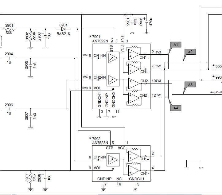

kng tama ang hula ko.. chassis L01.2A ab ang chassis nito.. with a audio amp an7522n o di kya an7253n.
@TS kng tama mn yan ay priority check mu ang pin1=11.8V
based on the diagram
pakicheck din ang standby supply pin mu...
