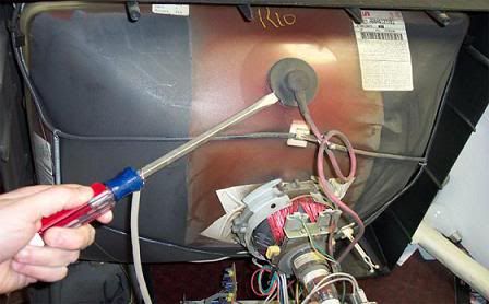

kng gustong mung i check ang Def yoke ay kailngan tlgang baklasin.. ingat ng kunti baka makabasag.
silipin ang loob kng may umido at sunog

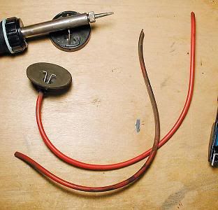

sa FBT nmn. kng gumagana pa ang unit ay pwede mung patayin ang ilaw ng shop mu at paandarin ang tv.. at pabilisan ng mata para mkita kng saan lumalabas ang arching(HV)
kng sa gilid ng anode cap lumalabas yan
ay gumamit ka lng ng insulated varnish. ipahid mu sa ilalim ng cap at sa ibabaw..
kng sa HV wire nmn lumalabas ay gumamit ka lng ng rubber tape.. ibudbud mu lang sa parteng may butas
kng sa body nmn ng FBT ay try mung tapalan ng epoxy like devcon
takenote: hndi lhat ng FBT na may tagas sa body nya ay naaayos khit natapalan na ng devcon ang butas. kasi sadyang meron ng mga FBT na sobrang nipis na. kaya hahanap at hahanap ng butas ang HV

mga master ngayon ko lang nagawa tv ko kc me inasikaso ako sinunod ko lahat ng payo nyo pinalitan ko ng power regulator at nakita ko din yung singaw nya sa puno ng flyback sa may wire at tinapalan ko sya ng epoxy steel ok na po sya ngayon gumagana na..maraming salamat po sa lahat ng tumulong.........pro me isa pa pong lumabas na problema pagbukas nya e mapink yung kulay nya after mga 5 MINS e magnonormal na kulay nya. ano po kaya ang problema nito at ano ang gagawin ko...maraming salamat po in advance.
