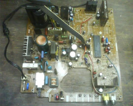

Post by konektado on Tue Nov 22, 2011 1:06 am
anong value ng regulator po b ang gmt s (sharp 21v-l80m)nsunog po kc..e wa nman aq mhanap n lyk n model,,tnx po..nid answer,asap,,,godbless

Post by ultrasonic™ on Tue Nov 22, 2011 11:49 am
repost ko nlng
dhil L80M ang modelong yan. malamang chassis MSA yan. (^_^
sampakan mu yan ng STRG5653
ito ang mapa nyan. for reference
Chassis MSA
payo ko lng: dhil dumaan yan sa pagsabog. sali mu ang small ecaps sa paligid nya.. at siguraduhing buong buo lahat ng mga resistor.. check for open & change value.. para bawas ng kunti ang chance na masimbakan ka
gudlak (^_^

Post by konektado on Wed Nov 23, 2011 12:44 am
tnx,,master ultrasonic..tom,,pnta kgad aq ng raon to buy dis part,,tnx po ulet,,,godbless,,

Post by Electro on Sat Nov 26, 2011 12:55 pm
iyan nga ang regulator niyan. kakaayos ko lang niyan noong nakaraan linggo. kaya sigurado ako diyan Smile

Post by konektado on Tue Nov 29, 2011 9:48 am
thank you master...ok n ung tv..ngawa ko n....
