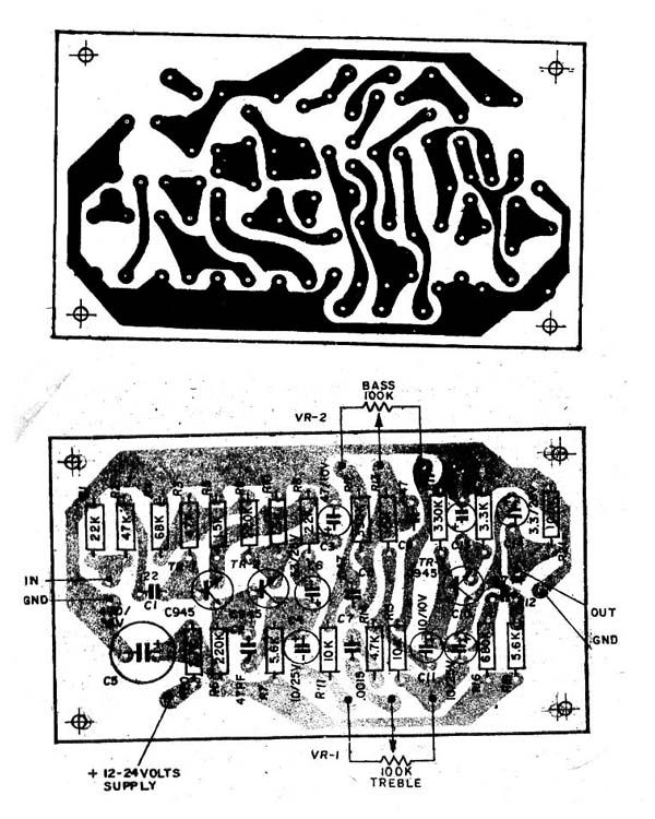

mganda din yung 5 transistor design ni pagarigan, nagawa ko noong early nineties sa blue book nya.

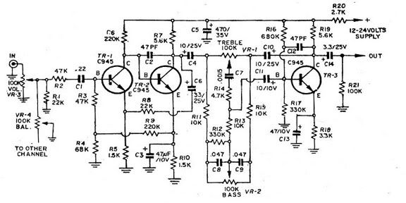

ilang watts output neto sir? and san yung volume?

Post by ultrasonic™ on Fri Jan 17, 2014 3:55 pm
^ out of board ang volume control nito...
tungkol sa power output dpende na un sa gagamitin mong amplifier. di kasi based sa power ang tone control. controller lng kasi yan
