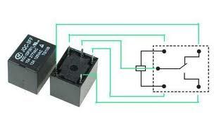

baka ganito ang circuit niya
@jam kayo ba mismo ang gumawa nang pcb niyo, baka may mali sa layout, lalong lalo na sa mga pin nang relay

@jam kng kau ang gumawa ng pcb layout at hndi yan ready make kit
bka nga tama si pyro, mali ang pgkakaintindi niyo sa pinning ng spdt relays. sundan nyu nlng muna ang image sa taas.

yan nga po iyong circuit kuya, paano niyo po nalaman ?
kami nga po ang nag etch ng pcb. pwede palang na doon ang problema ? check ko na lang po ulit

mga kuyas mali nga po ang connection. nagkapalit nga po ang mga paa ng relay. naitama ko na po ito, sinunod ko po ang bigay ni kuya pyroelectro. tanong ko po ulit gumana na po ang relay tumunog na po siya. pero nalilito po ako. bakit po kahit takpan ko po ang ldr. di po namamatay ang relay. saan na naman po kaya ang problema, binago ko na po kasi ang pcb namin
