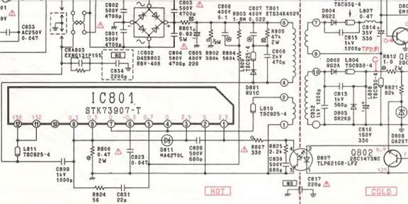

Partlist
Powe Reg.: STK-73907-T
System Con. : MN15151014R
Jungle/Chroma : AN5160NK
Vertical : LA7835
Sound : AN5285
Chassis GL8HA

Post by triac on Wed Aug 01, 2012 12:53 pm
master ultra at sa lahat ng mga master may repair po ako na ganitong model ang problema ko po after 3 days bumalik po sa akin,sira na naman ang IX1791CE tumataas po yung b+ nya,ano po dapat gawin nito pra d na bumalik?salamat po..godbless... Very Happy

master triac. mahirap na yata talagang makahanap na orig na regulator nito. sana napalitan niyo na ang r810 at r821 yan kasi ang turo sa akin dito na controller ng b+
subukan niyo din master na isaksak din sa110.
