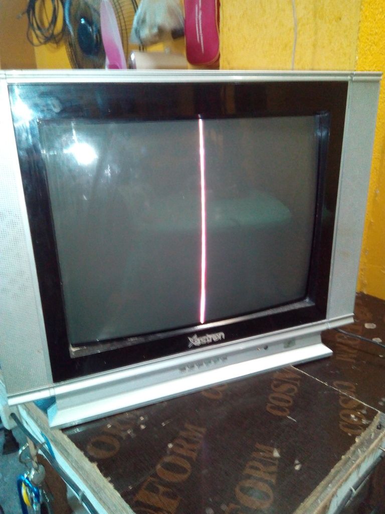

Post by mannydioneda on Sun Apr 09, 2017 4:51 pm
Thanks master ultra, alvin. Bigla kasing nag vertical line.

Post by alvinquimbo on Sun Apr 09, 2017 7:30 pm
sis hindi yan vertical kundi horizontal yan, kasi patayo yung linya nya..nasa horizontal yung probs nya..bihira lang kasi ako makakita nang horizontal na trouble..kasi minsan sa iba pag horizontal ay power off agad..balitaan mo nalang kami sis sa kung ano na ang progress yan...ajah sis..

Post by mannydioneda on Mon Apr 10, 2017 5:20 pm
Tama horizontal bro, may nakita ko naputol yung ceramic capacitor c435 (102, 3kv) wala pa ko pamalit. Thanks ulit update nalang ako.

Post by ultrasonic™ on Mon Apr 24, 2017 10:05 pm
Horizontal section tumuon sis... tama iyan caps na iyan.. part iyan ng Horiz... minsn sa mga chekwang model dumadaan iyan sa nakapulupot na SMPT sa FBT

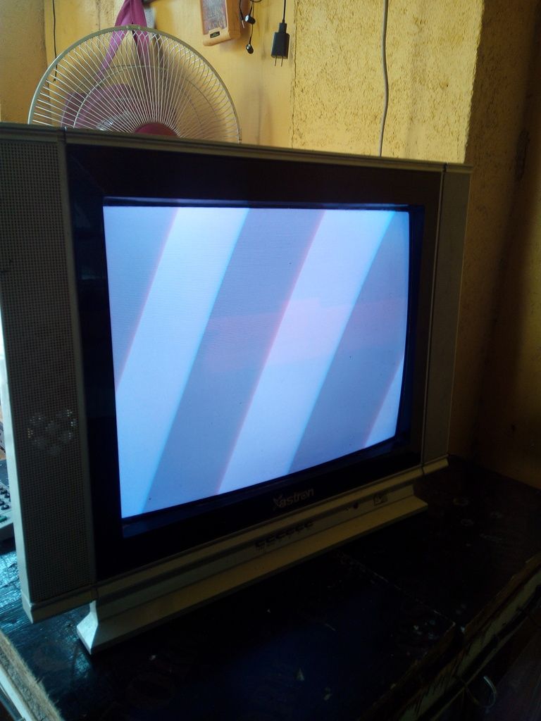

Post by mannydioneda on Sun Apr 30, 2017 4:53 pm
thanks geof79, okay pa naman yun c441 at c516.  Yung ipinalit ko sa 102/3kv ay 331k/2kv, buo na ang screen nya kaya lang halos puro white naman ang screen. Post ko photo bukas.  Thanks ulit.

Re: Astron model: RC-1732 No Sound
Post by mannydioneda on Sun Apr 30, 2017 5:33 pm
naging ganito na itsura mga master.

Post by geof79 on Sun Apr 30, 2017 11:42 pm
Wla ba yan picture? Check mu jumper mlapit sa flyback. Kc nka repair ako ganyan din white lng. Knalawang nman un jumper.

Post by ultrasonic™ on Sun Apr 30, 2017 11:56 pm
Oy congrats kung Ganun... check mo rin ang RGB wires galing UOC / Jungle to Cboard
Post by Hertz on Thu May 04, 2017 7:14 am
agree. path ng RGB line

Post by mannydioneda on Tue Jun 27, 2017 5:02 pm
Correction mga master, hindi pala yoke ang sira, yung nag white screen sya may na disconnect sa rgb line punta sa crt, at yung tunog na na sirena ay sa jungle IC sira na na init ng sobra. Thanks ulit sa inyo.
