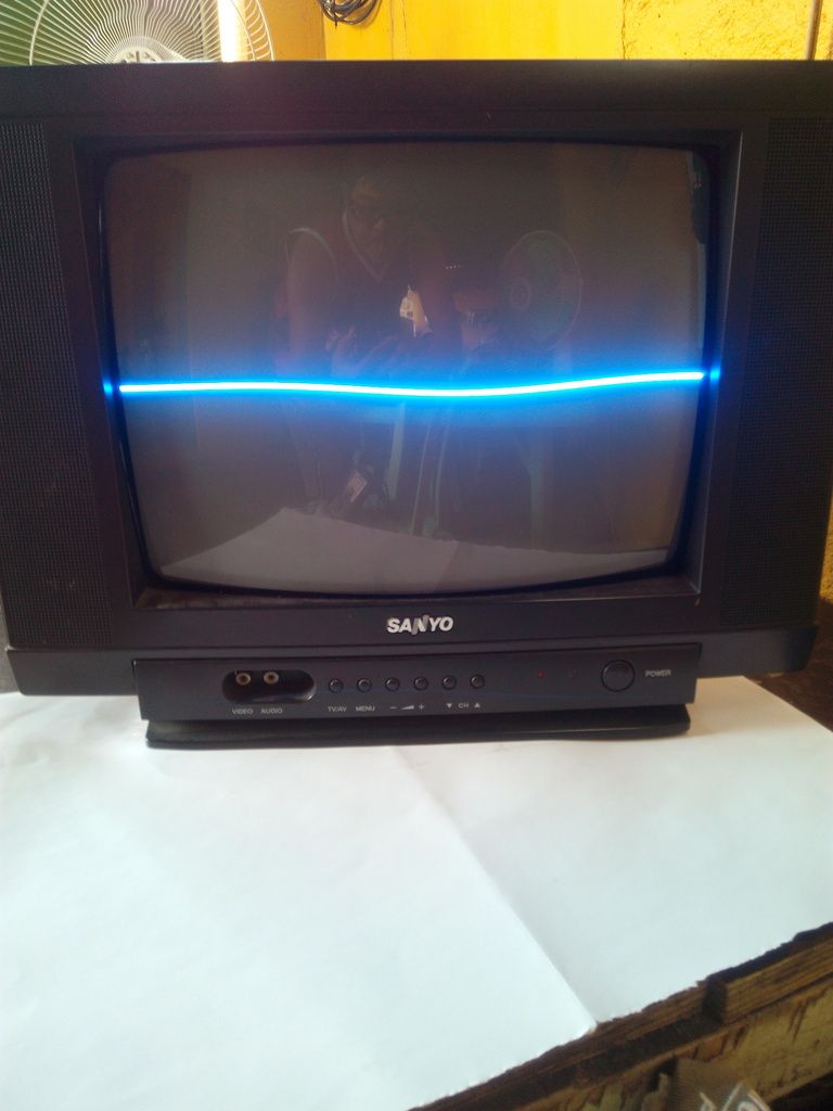

Post by mannydioneda on Fri Oct 07, 2016 9:52 am
Gud am mga master,
pa help po, Sanyo model: st-14se1k one line horizontal
okay ang b+ 125v, nagpalit na ako ng ecaps sa paligid ng vertical section at nagpalit na ng vertical IC (la78040) ganun parin hindi nagbago.  Duda ko baka yoke na sira?

Post by ultrasonic™ on Fri Oct 07, 2016 10:54 am
check mo ang yoke sis mukhang may burnt na yan sa loob... wavy ang effect ng horizontal line niya.. indikasyon may problema sa Vert Yoke coil
or direct replace mo agad ng ibang yoke para maconfirm mo at makausad ka sa troubleshooting

Re: sanyo model: st-14se1K one line horizontal
Post by ultrasonic™ on Fri Oct 07, 2016 12:38 pm
steady ba ang wavey niya sis o gumagalaw yan? pwede din pala tau maligaw jan due to weak supply. lalo na ang leak o open Main cap.

Post by batmantech on Fri Oct 07, 2016 2:41 pm
deflection yoke yan saiguro palitan na ng yoke ..

Post by mannydioneda on Fri Oct 07, 2016 5:42 pm
Salamat master ultra at batmantech okay na yoke nga sira may patid sa vertical windings ng yoke na repair na. Thanks ulit marami na naman akong natutunan sa inyong lahat mga mastet malaking tulong sa tulad kong baguhan.

Post by batmantech on Sat Oct 08, 2016 6:48 am
congrats ganyan din kasi napagdaanan ko..heheh hirap na hirap ako palitan lahat ng pyesa na naka paligid sa vertical ic..heheh ganun padin then i found out that .the deflection yoke is the problem di kuna siya nirepair usually replace lang ng bago hehe buti ka nga na repair mupa.. hehe

Post by mannydioneda on Sat Oct 08, 2016 4:16 pm
Tinulungan ako ng friend ko na i repair yung yoke kinalas nya windings at dinugtong yung patid tyaga nga lang at ayos naman resulta. Salamat ulit sa inyo mga mastet.

Post by Electro on Mon Oct 24, 2016 11:21 am
yoke nga pag ganyan master manny
