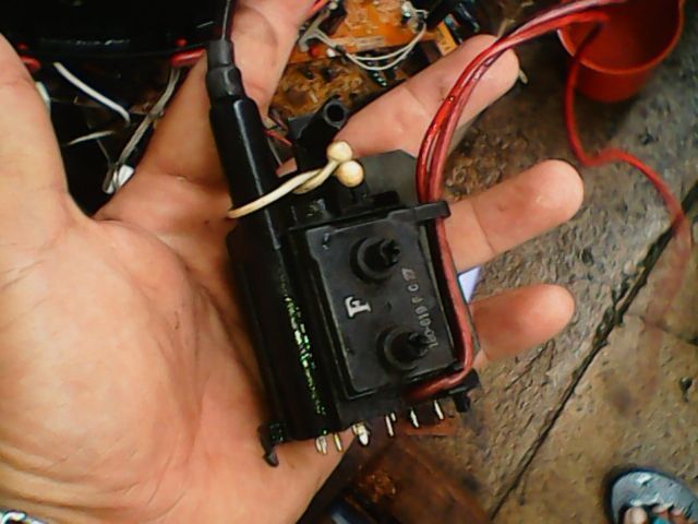

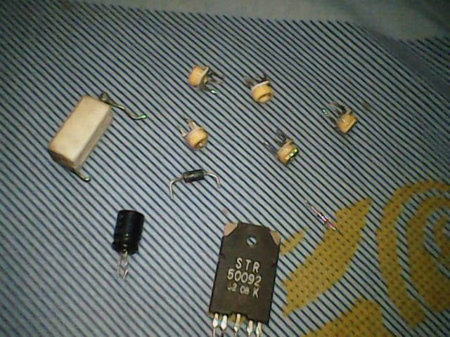

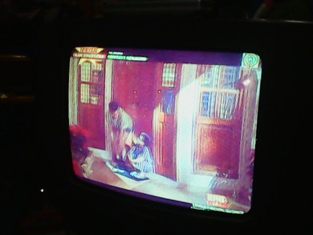

Mga sis share ko lang ito, 14" na tv goldstar ang probs nito ay no power at sinisira si regulator at R2G na diode pati din ang R803 at R805 na 0.68ohms na resistor..Buti nalang nag-usap kami ni sir ultra kaya napayuhan nya ako sa probs na ito.. Sabi nya na pag ganyan ay SOP na palitan agad si lipadlikod kasi may internal problem ito from ABL to anode cap..kaya pinalitan ko ito sabay din nang pagpalit ng zener diode na ZD502=24v kasi leak ito..Nang ok na ang lahat ay pinaandar ko na ang unit at boom gumana kaso lang ay medyo litaw yung kulay green, kaya nag voltage check ako masyadong mababa ang supply ng GK kaya nagparallel ako ng resistor na 12k doon sa 15k para bumaba ang resistance nito at boom ulit tumino ang kulay..kaya kapehan na naman... Very Happy Very Happy Very Happy
Ito yung pic ng mga sira sis:

Ito na ang unit na gumagana:
