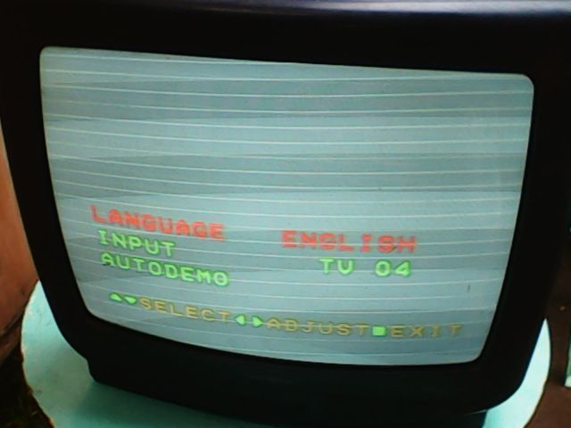

Mga sis ito pala yung pic na sinasabi kong retrace line na ang salarin ay si chroma IC..

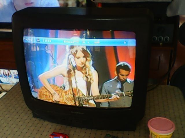

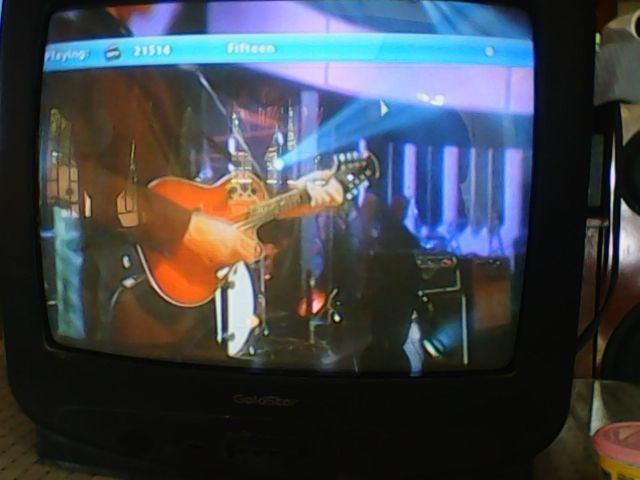

Post by alvinquimbo on Thu May 05, 2016 10:51 pm
Tama ka sir ultra si chroma ic ang dahilan kaya ngayon ay ok na...
ito pala ang sample pic:
