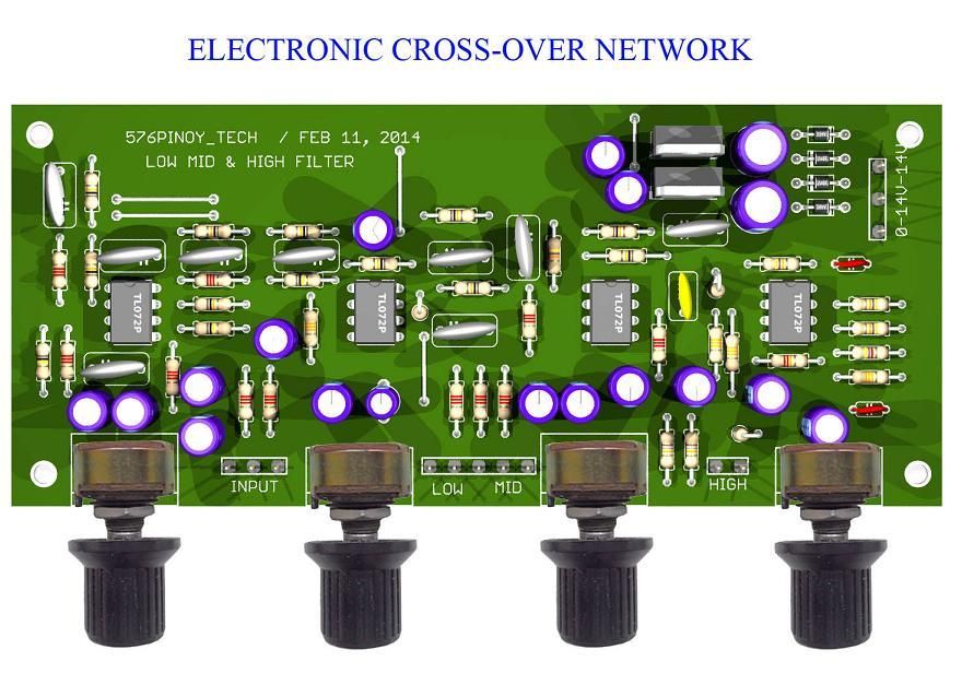

Post by ultrasonic™ on Thu Jan 28, 2016 10:35 am
Electronic Crossover Network
Re: Electronic Crossover (LMH Filter) by 576Pinoy_Tech
Post by alvinquimbo on Thu Jan 28, 2016 4:12 pm
sir ultra ang gada namn nito.....sir hanggang ilang watts ang kayang i-handle nito??
Post by DJFEL on Thu Jan 28, 2016 4:29 pm
crossover lang yan...3 out put..hiwaly yong hi,med at saka low..

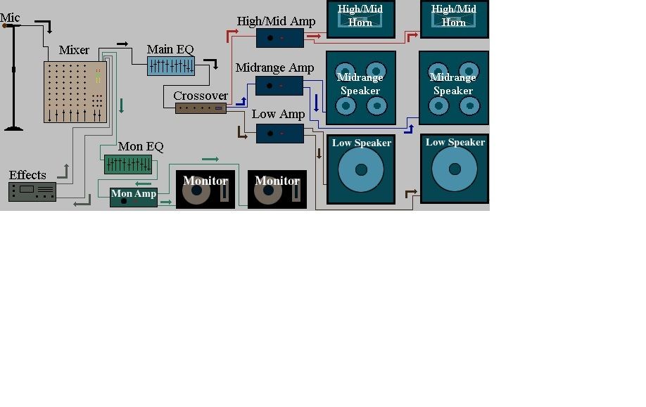

Post by ultrasonic™ on Fri Jan 29, 2016 10:03 pm
block diag nlng... para show ang concept
bali ganito... before siya ng ampli kinakabit....
3 Way Crossover
bali hiwalay na mismo ang Low Freq = Bass/Baho, Mid freq = Midrange/kanta at Hi freq = tweeter/sagitsit at e pi feed nlng sa amp para palakihin pa lalo ang tunog..

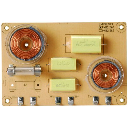

eto nmn ng nakagisnan natin sa passive... sa output siya kinakabit...
disadvantage nito... pag underated ang CB.. masusunog ang filter coils o puputok ang caps...

@sir ultra: Sir mukhang naalala ko na to, ito pala sabi ng kakilala ko na pag electronic crossover ay kelangan tig-iisang amplifier bawat out nito..So ibig sabihin nito sir yung Electronic Crossover Network na ito ay kayang magdrive ng anim na amplifier para sa low, mid, and high frequency..Tama ba sir ultra??Kung ganun ang Out ng tone control ay ii-fed mo sa In ng Electronic Crossover Network tapos ang out ng Electronic Crossover Network ay ii-fed mo naman sa In ng Amplifier..Tama ba ang pag-intindi ko sir??
Kung ganyan ang set up sir ay mukhang hihingi talaga ako ng tulong kung sakaling mabuo ko ito lalo na set-up nito..Kaso ang daming ampli pala ang gagawin nito.
Sir pa-ot lang po, sa ganyan set up sir is nahihiwalay talaga ang mga frequency nyan sir??just curious lang po sir...
Post by alvinquimbo on Sat Jan 30, 2016 8:57 pm
@sir ultra, napa-isip ako pwede ko gamitin yung mic+tone control ni sis PT dito diba?? Tapos sir ultra anong purpose ng potentio sa Electronic Crossover Network na makikita sa image mo..pang control yan sa low, mid and high frequency sir?? Tanong ulit sir, pwede din ba na sagad na ang potentio sa Electronic Crossover Network tapos magcocontrol ka nalang ng volume nito sa bawat amplifier sir??
Post by natad123 on Tue Feb 02, 2016 12:27 pm
@alvin: pwede thats the proper way para di ma overdrive ang amp mo at mas malinis ang tunog pag ganun..

Post by ultrasonic™ on Fri Feb 05, 2016 6:10 pm
alvinquimbo wrote:@sir ultra, napa-isip ako pwede ko gamitin yung mic+tone control ni sis PT dito diba?? Tapos sir ultra anong purpose ng potentio sa Electronic Crossover Network na makikita sa image mo..pang control yan sa low, mid and high frequency sir?? Tanong ulit sir, pwede din ba na sagad na ang potentio sa Electronic Crossover Network  tapos magcocontrol ka nalang ng volume nito sa bawat amplifier sir??
para maadjust mo ang tunog ng low, high at mid... iba iba kasi ang taste o pandinig ng bawat audio hobbyist.. kahit malinis na ay maghahanap pa talaga ng mas malinis pa... like more deep bass, more kalingsing at ganda ng vocal.. minsan nmn napapasobra o vice versa... except nlng kung may ability ka as a Golden Ear. hehehehe  ^_^
sa madaling salita, pag satisfied kana sa filtered output na binabato ng crossover mo ay wag mo ng galawin, dun ka na lang sa master volume mag galaw galaw
