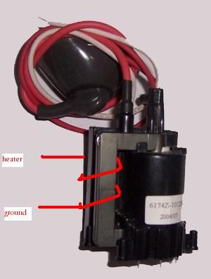

Post by Electro on Sat Nov 28, 2015 3:47 pm
bypass mo ang 9v master. gamit ka ng 3pins na regulator.
Re: sony kv-21gmr1/s
Post by Electro on Sat Nov 28, 2015 3:48 pm
nasubukan mo na ba master mag boost ng heater? mag bypass ng ik

Post by Electro on Wed Dec 09, 2015 12:07 pm
sherlanmamaril wrote:paano po ba mag boost ng heater sir electro? yung wire sa core ng fbt hangang ilang votls po kaya ng fbt?  newbie po ako pagpasensyahan nyo na
nabasa ko na sa dating thread ito date  dito , gawa na ng boost yugn heater pansin kopa yan sira ng mga ganyanag model ng tv , jsdr1 mk2 etc
iyan nga master. bubod ng wire sa bar ng flyback. 3-4 turns pwede na. sukatan mo na lang ng tester 6-8v pwedena.
DJFEL wrote:na try ko na yan...wla pa rin...nasa 460pls lang yong G2..na full na yong trimer..hinde omabot sa 600v..
mukhang trimmer siguro iyan master
Post by DJFEL on Fri Dec 11, 2015 12:51 pm
ok na to sis..tnks po sa nang replay..heater problem po pala to..ng torns ako sa fbt nito...6v to 7v..tomino na yong disply..

sayang yung sony dito , pinatabi ko binote daw nung isang anu .... hayahay sayang talaga ganayan na ganayan sira jsdr1 lang po cognrats pala at salamt sa info bakit no effect nung una? gusto ko din makita panu yung picture sa wire ng heater turns sa ferrite ng fbt , merry xmas and hay new year

Post by Oscar on Fri Jan 01, 2016 9:34 am
mag ikot lang ng wire sa bar niya
Post by ultrasonic™ on Tue Jan 05, 2016 1:18 pm
tama gaya nito:
