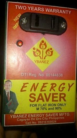

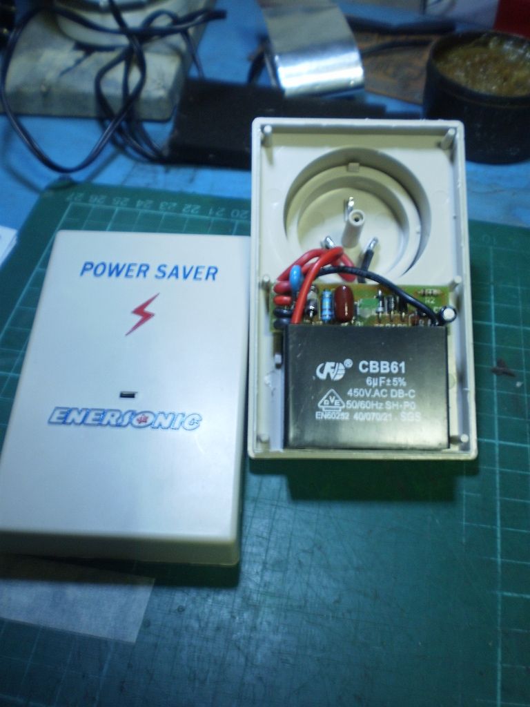

nko wag kang mgpapaniwala jan sa Power saver saver na yan... puro scam lng ang mga yan...
kng babaklasin mo ang mga ngsilabasang PS na yan... ay caps lng ang main sauce jan na naka direct sa AC main at nilalagyan lng ilang descrete component na pangpailaw o at pangpalito.....
for power factor correction lng yan. benefits lng yan Sis sa mga motorized appliances gaya ng ref, aircon, efan, motorpump & etc... but dahil residential tau at kwH ang singilan ay di rin yan mkkatipid satin... mas lalo pa yang mgpapataas ng kunsumo...
meron ding ibang power saver na kinuconfigure ang AC sa half wave like gamit sa Ybanez power SVr
ang effect nmn jan ay magiging half ang power output kaya half din ang consume. inshort wla din ngtitipid

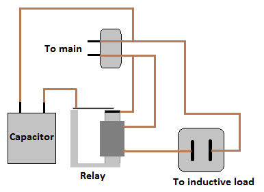

Post by alfonsotaniv on Wed Feb 04, 2015 11:53 pm
ito pde b to???
my ngsabi kc skin n di dw iikot ang metrohan kung one line ang gagamitin..totoo b to???

aw Oh.... tama si Jane.. narember nko na.... naa na diay nay topic dinhi dati abwt line to ground set up... mulihok gihapon ang metro ana ky naka ammeter config ang mga meter based nato
