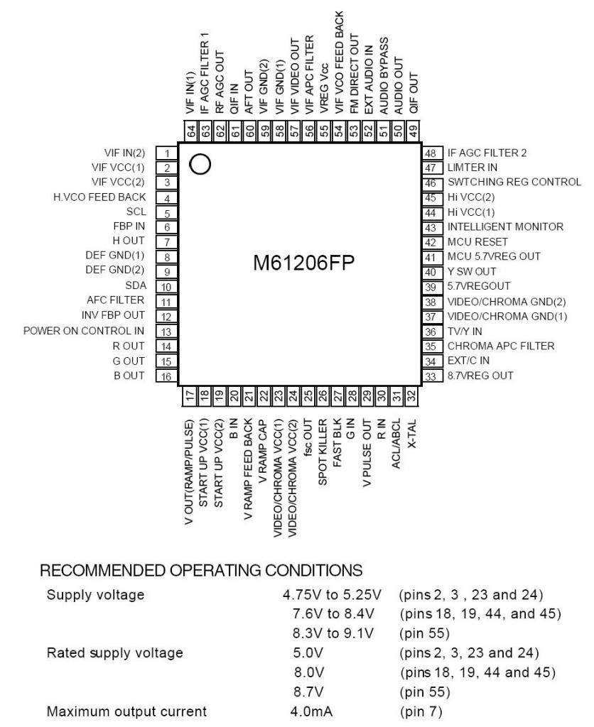

Post by ultrasonic™ on Sat Jan 31, 2015 6:38 pm
sa ngyon hanggang TMA515A lng ang kanya kng ma DL sis... but still deep searching pa ko... baka ko makaxamba  ^_^
on topic:
abwt sa m61206... pin 23 at 24 ang Hvcc
based dito
at dito sa datasheet
Re: Toshiba 14AR5 Stby lng ayaw mag on .
Post by Emorej6 on Mon Feb 02, 2015 7:27 am
thnks sir ultra ang problema nlng po neto lahat ng suply ng jungle e bumanqgsak pg magosc na pati vcc ng jungle pero pg nkahung ang vcc e my stable n 4.6v

Post by ultrasonic™ on Mon Feb 02, 2015 9:55 am
san xa kumukuha ng V source Sis? sa FBT o sa psu?
na try mo na bang mga resistance check sa hvcc pin ng jungle to ground kng di ba shorted?
kng di shorted.. try mo kaya mg external supply jan ng 5v...  temporarily muna pang usad lng...
