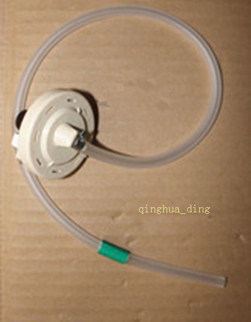

Jeff... error code yang 1E... depende yan sa model pero mostly meaning nyan faulty in Water Sensor... o di kaya water supply
kng di pa masxadong kabisado.. hanap ka lng jan ng ganitong forma...
may hose yan jeff.. pwede tanggalin mo muna un tapoz applyan mo ng hangin.. in short bugahan mo ng hangin galing sa bibig mo ^_^
pg nawala ang error swerte mo dahil di pa sira ang water level sensor.. pero pg di nwala nanganganib na mapalitan yan ng bago or pwde rin disable mum muna ang prot... direct mo nlng muna for testing purposes...

ok na po ito mga master. sensor nga. +1 po. laki na utang ko sayo
