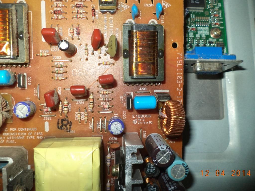

C5706...poyde ba tong tip3055 ang replace nito..
eto yong pic..
C924 ecap 470/16v Q212 at saka Q211 ang sira mga sis..

Post by ultrasonic™ on Sat Dec 06, 2014 10:47 am
driver ng hv trafo ba yan sis?

Post by baddypepito on Thu Jan 08, 2015 11:13 am
ou... driver yan ng hv traffo... ang pwedeng gawin jan ay bunot nalang sa ibang bord ng lcd na gumagamit din ng mga ganyang package... kahit ibang number basta nasa inverter stage at use as a driver ng hv traffo

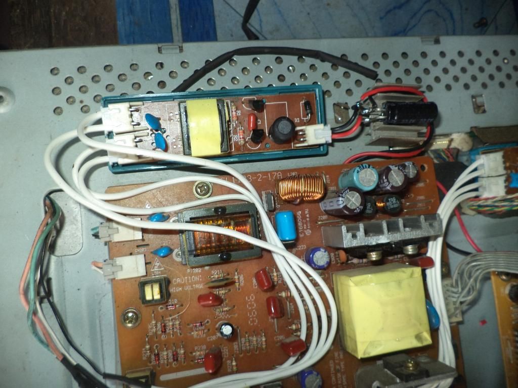

Post by DJFEL on Thu Jan 08, 2015 2:43 pm
sa ngayon wla pang pisa..modify ko nalang...

eto yong ginamet sa motorcycle 12v input.

Post by DJFEL on Fri Jan 09, 2015 12:16 pm
wla pa ako replce..so..eto lng mona...

Post by Electro on Sat Jan 10, 2015 9:25 am
Effective ang ganyan master. nakasubok na rin ako ng ganyan

Post by ultrasonic™ on Sat Jan 10, 2015 5:24 pm
ayun knapa mo na pala sis dj... ok na yan. sapol na yan.. pwde ng mgkape... kng gusto nmn pawalain ung whitewashout during turn off ay pwde mag add ng switching..  baguhin lng switching style ng backlights.. pwde gamiting pang trigger ang power LED ng unit... optocoupler->sw.tranny&relays or power Qreg nlng sa 12V supply patungong external inverter/ccfl driver. nagkakaganyan kasi yan kasi still mananatiling nakaon lagi ang backlights pero patay/nakaturn na ang LCD panel/video appearance nya....

Post by DJFEL on Sun Jan 11, 2015 9:50 am
ultrasonic™ wrote:ayun knapa mo na pala sis dj... ok na yan. sapol na yan.. pwde ng mgkape... kng gusto nmn pawalain ung whitewashout during turn off ay pwde mag add ng switching..  baguhin lng switching style ng backlights.. pwde gamiting pang trigger ang power LED ng unit... optocoupler->sw.tranny&relays or power Qreg nlng sa 12V supply patungong external inverter/ccfl driver. nagkakaganyan kasi yan kasi still mananatiling nakaon lagi ang backlights pero patay/nakaturn na ang LCD panel/video appearance nya....
ng madale kase yong tuner neto...soo,eto nalang mona...tnks sis ultra mas maganda yan...tnks sa reply sa lahat..
