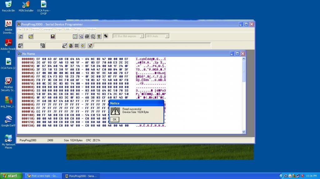

Mga sis tanong lang naka encounter na ba kayo nito na pag e-write ko na ang program ay write failed? Anong ibig sabihin noon? Kasi may nirereprogram ako, kaso write failed ang nakalagay. Nareread naman nya ang files kaso lang pag magload ako ng bago nyang files ay write failed ang nakalagay..Suspetsa ko dito sis sira siguro ang IC nito kaya ganun..Ano sa tingin nyo mga sis? doubt
Ito yung actual pic na nagload ako ng program.:

baka naman may wp ang memory ic mo sis... kpag merong wp kc. it means na write protected,,, kaya pwede yan na maread pro hindi yan mflash ng ibang dump kc nga write protected xa...

the remedy for that one is use another memory ic... must without wp... hope it will help....

salamat sis sa info...siguro write protected ito..try ko nalang ibang memory..@sis djfel ponyprog 2000 yan sis na program pangreflash ng memo.. Very Happy Very Happy Very Happy

sis james pwede yan palitan,,kasi nung natry ko sa akin pinalitan ko ng bago at ayun ok na..pinalitan ko ng baong 8pins ic na parang open line na pwede mo mareflash...

ang gawin mo jan... ay icopy mo muna ang original dump nya sa ibang memory na hindi write protected... tapos gamitin mong pamalit memory na hindi write protected... yong lang...
