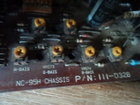

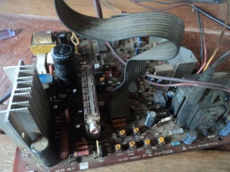

Mga sis patulong ako nito..Ang probs nito ay no channel pick -up. Napalitan ko nato ng Tuner pero sandali lang sya gumana,after 1day ay no channel pick-up na sya..Nagpalit na akong mga e-caps at nagsolder narin sa tuner section pati tuner din pero no luck. Di ko pa nacheck mga resistor nito,ano kaya probs nito sis...?Ito ang mga Major parts nya:
Reg: STR50092
System con: TMP47C434N-3464
Jungle: TA8680N
H-out: D1555
Vert: LA7830
Sana may magreply...Tnx.
