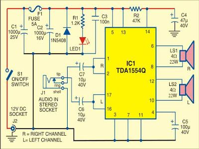

Hello mga master,share ko lang itong project na ginawa nung college days ko.
Amplifier po ito na ang gamit ay TDA1554Q..Maganda ang sound quality nito at malinis,medyo di nga gaano kalakasan pero kung pang kwarto lang or pangsariling trip ay ok na ok po ito..Gamit ko po ito hanggang ngayon. naway maibigan nyo po ito..

Very Happy Very Happy :DYung mga ecaps rating nito ay pwede na yung 25v ang rating..Kasi yung IC nito ay kaya maghandle hanggang 18v ata yun kung tama ako..IC type kasi po ito mga sis..

Meron ka sir pang 100W?

wala ng tone control master, diretso na? mura lang kaya ang ic iya master?

uu sis pwede na walang tone control or pwede rin meron..ang IC yan ay nasa 254pesos ata yun.. pointout
