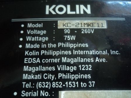

Post by alvinquimbo on Sat Nov 22, 2014 3:21 pm
salamay sis electro..ito pala yung pic nito:
[img]http://illiweb.com/fa/pbucket.gif?filters[user]=140339829&filters[recent]=1&sort=1&o=0[/img]
mga sis ito po yung pics nya..yung sa flyback sis nagkaroon yan ng butas ng nagtry ako na paandarin ang unit na walang nakaattach na tube kung baga board lang,tapos ginamit ko na h-out ay ang D2586 yata yun..ang tanong ko ngayon sis is wala bang malisaginawa ko?kasi ng ginawa ko yun nag-oscillate sya pero ilang segundo lang umusok si fbt at nagluwa ng mga langis..so conclusion ko mga sis ay may tama na siguro yung fbt nito..tama po ba ako? Bibilipa ako ng bagong fbt nito para masubukan..sana may mapa nito..product po ito ng baha eh..salamat for any inputs..
