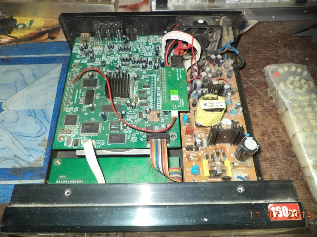

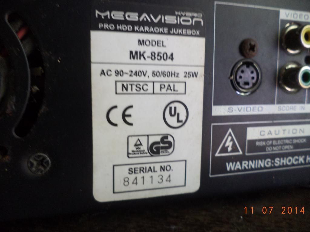

pa shear ng konting tips...ma wawala yong video at audio elang minoto..

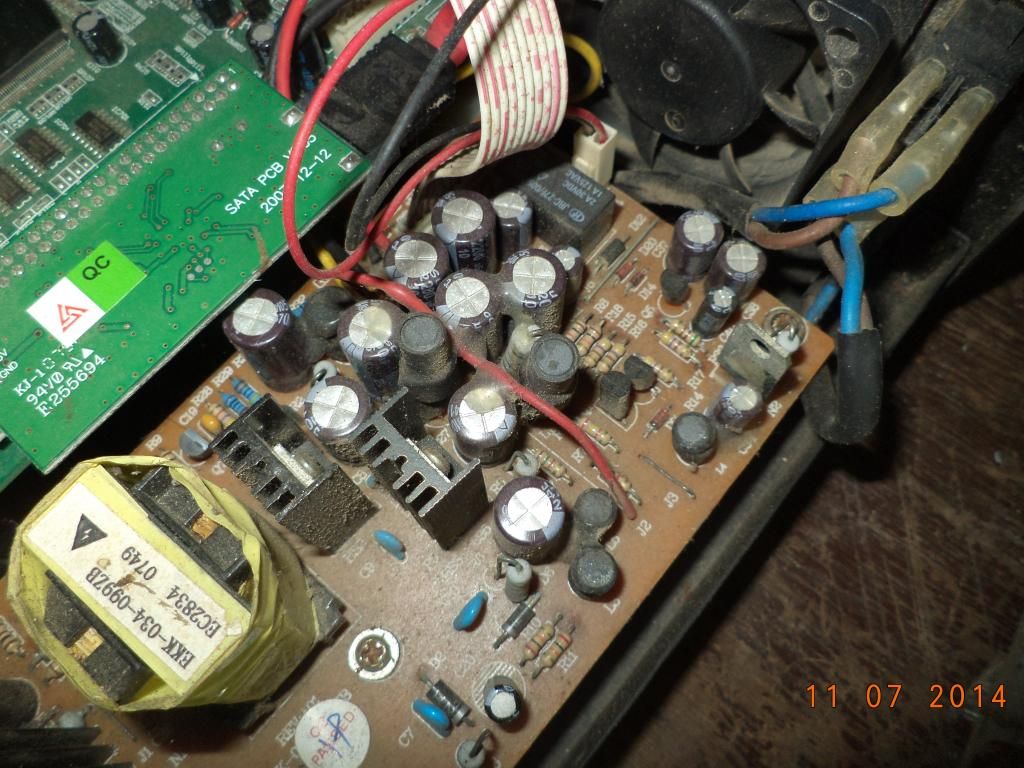

kng sabay nawawala ang AV ay mukhang my probz ang supply.... pwde pumapalya yan... double check nlng muna sis dj ng mga filter ecaps... ilang minuto ba? ba mawala ang AV?
try na rin munang i condemn ang HD sa main board... then observe
