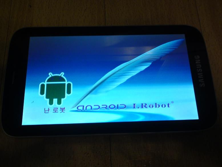

Ang tablet na to ay naka stock lang lagi sa Second Boot Logo
Nang tinanong ko si tumer kng ano ang history bago nagkaganito ang sabi ay.. may inistall daw ang anak nya... kaya nagkaganyan....

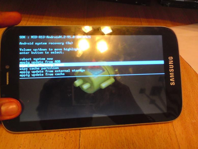

while naka turn off ang unit....

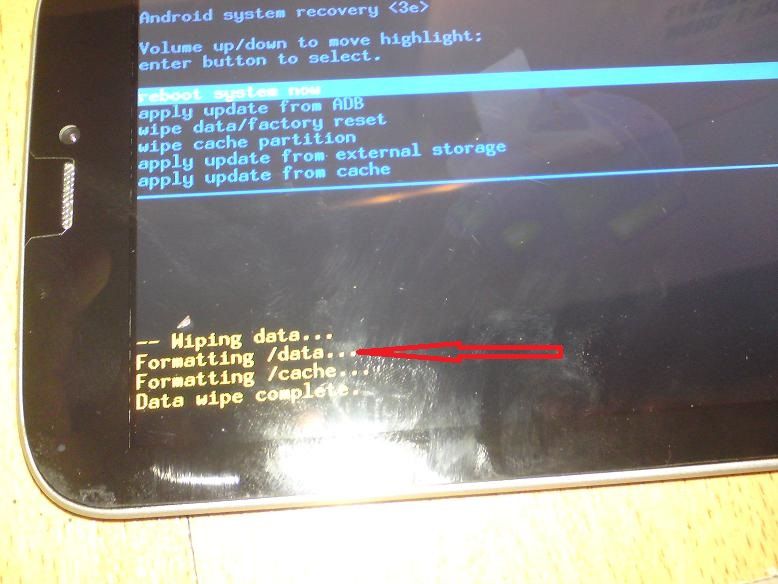

Hold nyu magkasabay ang Volume Down, Home at Power. Hanggang sa magvibrate at lumabas ah esteh makapasok kau sa Android System Recovery...

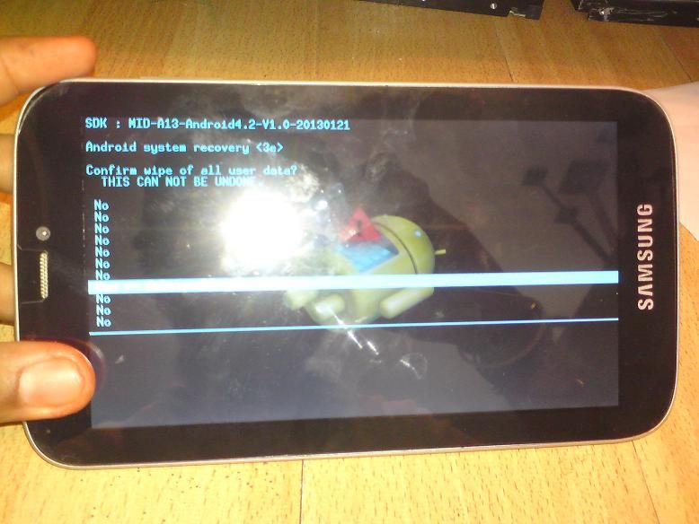

piliin nyu ngayon ang wipe data/factory reset
press nyu lang ang volume as a curso
then power button nmn sa pag OK
hanapin ang choices at press naman ulit ang power

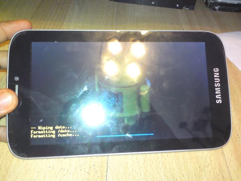

jan na ngyon mg e -start xang magwipe, formatting at mgrereset sa default setting
then wait nlng kau hanggang sa matapoz... at may lalabas na Wiping data Complete  ^_^

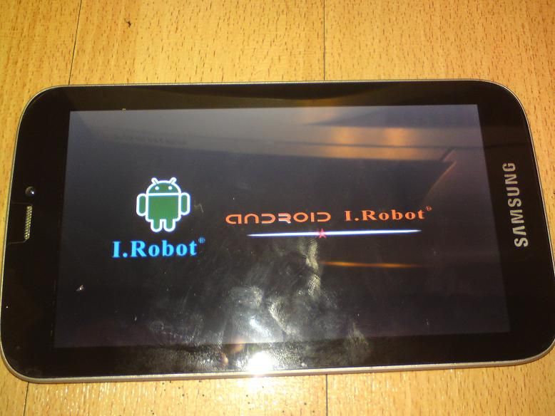

then pwde nyu ng piliin ang reboot system now  ^_^
para ma finish at wait mode nlng kau na makapasok hanggang sa wall paper  ^_^
mag rerestart/magtuturn off ang unit at mabubuhay ulit
then observe & witness the magic..  ^_^

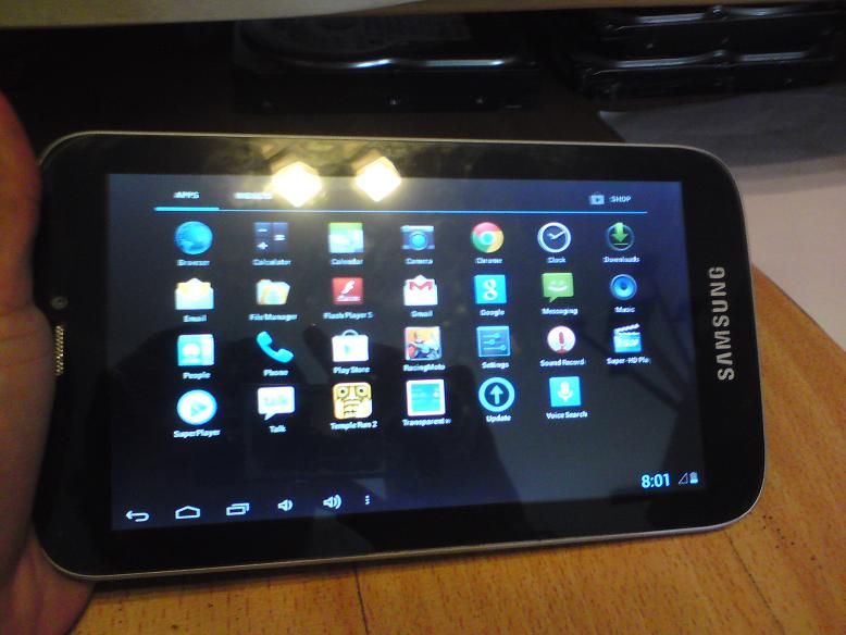

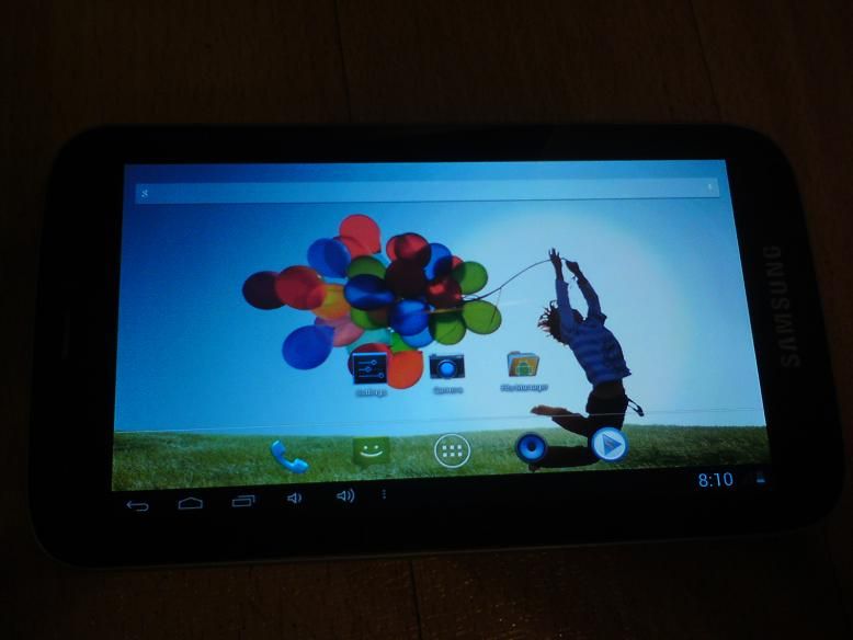

Ok na ang unit... may pangkape nako  ^_^

alam mo na sis ultra..ekaw pa...
sem pa rin sa ginawa mo...
yong naka kolay red sa picture yan ang 4rmat..Smile
