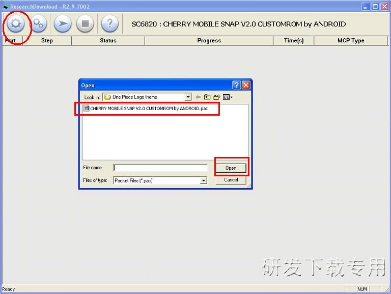

2. Run nyu ngayon ang Researchdownload. tapoz ebrowse nyu ang .pac files na gusto nyu eload... gaya nito

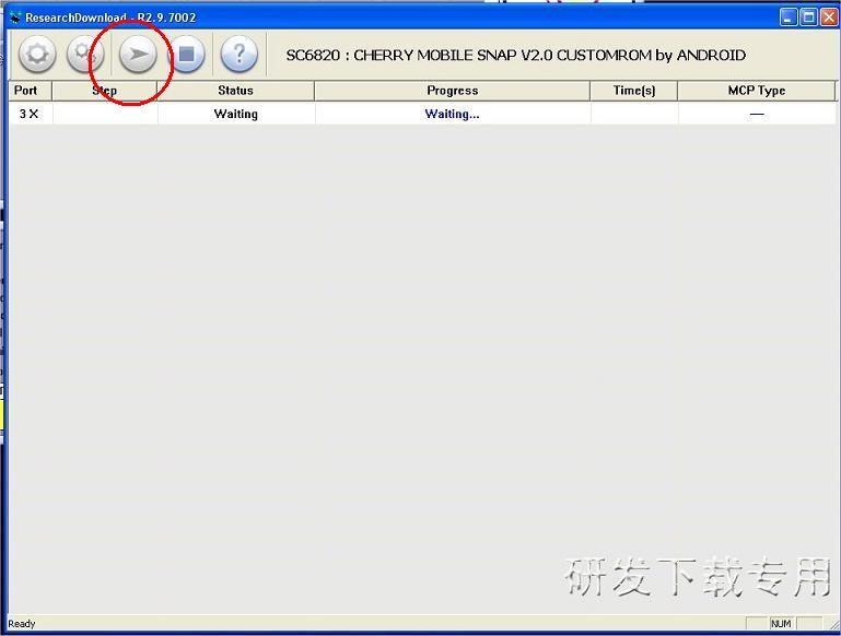

then click nyu ngyon yang Play button... hanggang sa lumabas na ang waiting.
then turn off nyu ang cp nyu...
then turn naman pero dapat kasabay na ang volume down at power... jan na magloload ang packet files sa cp nyu....

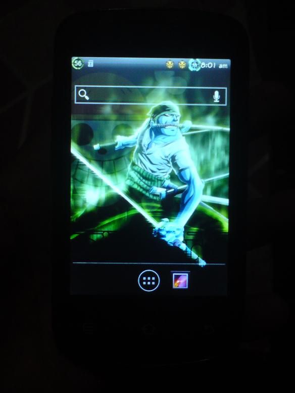

then hintayin nyu nlng makapasok ang cp nyu hanggang sa wallpaper
