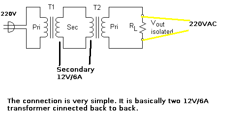

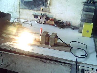

@sis alvin... speaking of isolated trafo... gawa ka na rin para maisolate mo ang main ac line from "davaolight" to CRT/pixstube... for safety purposes... kng shorted man ay vibration lng ang mkukuha mo...
madali lng nmn.. hanap ka lng ng 2 trafo na same output voltage. at kabit mo ng back to back...
gaya nito....
all images ay courtesy of Sis mi25 ng Elab...   ^_^

@Sis Alvin pag di matanggal ang short na yan... ay gamit ka ng mas higher voltage...

sa case mo... dahil shorted.. neede mo nga mag isolated trafo...
pero kong di yan shorted ay no need na.. assume na di ka gagamit ng iso trafo... so pagplug mo pala jan.. ay magtitrip na ang breaker mo  ^_^
