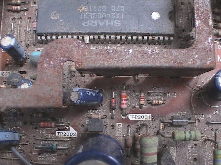

dalawang processo lang alam ko na pwede mung pagpilian:
1. press ang vol negative at channel up. kong hindi makapasok try mu iyong pangalawa

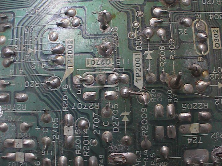

2.sa board malapit sa syscon IX2406CEN1 (ic2001) my test point na tp2001 and tp2002.
dapat naka ON ang unit tapos i tap niyo lng saglit ang dalawa(short)....
or pwede din na gumamit ng analog tester set nyu sa X1 resistance(ohmmeter)
then follow the probe arrangement
ung red sa tp2001
ung black sa tp2002.
pag nai tap nyo lalabas sa screen ung s01
ch-/ch = select
vol-/vol = adjust
power off = exit
gudlak
saan banda ang syscon/system ic ? ayan para hndi na maligaw
